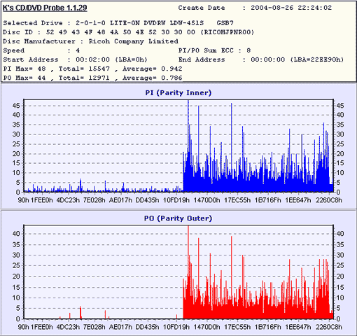

mam jeszcze jedno pytanko...dlaczego ten Bulkpaq nie jest rozpoznawany przez Kprobe i dvd identifiera ze mozna go nagrac 8x? przez to moze ze mam 451S@832S?? o ale co ma do tego nagrywarka...przeciez mimo to iz nie obsluguje nagrywania dvd-r 8x to powinny chociaz programy wskazywac szybkosc zapisu do uzyskania prawda??

Napisany przez mbar
nie prawda
Prawda jest taka. KProbe rozpoznaje tak nośniki jak jest zapisana strategia zapisu i prędkość dla danego nośnika w biosie napędu.
Przykład: RICOHJPNR01 max prędkość zapisu x4. Po zmianie strategii na wyższą indeks prędkości wygląda dla tego nośnika max x8.
Dlatego w Twoim przypadku max. indeks prędkości jest odczytywany x4.

Napisany przez slawekj
Proponuję nieco pomyśleć. Nośniki -R i +R są obsługiwane przez zupełnie różne procedury firmware, prawdopodobnie pisane przez różnych programistów. Po co dajesz przykład z płytką +R, skoro pytanie było o płytkę -R od TY?

Napisany przez mbar
W Kprobe nie ma znaczenia jaki nośnik odczytujesz. To tylko jeden z wielu przykładów. To samo dotyczy nośników -R.
P.S.
Staram się myśleć pozytywnie. Pomyśl też. A nie będziesz miał wątpliwości.
