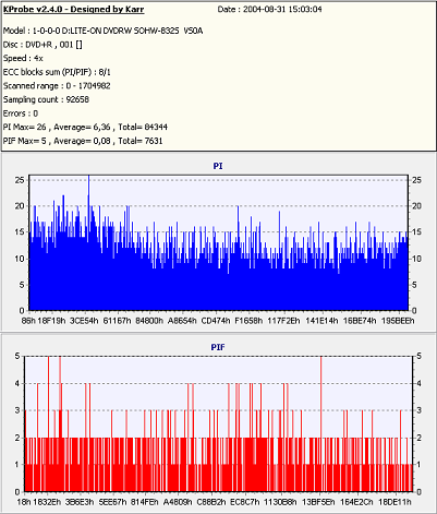

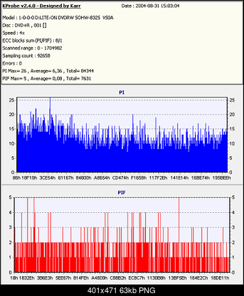

A tu w kategorii ciekawostek przyrodniczych
Vakoss x4 DVD+RW burn x4 832VS0B(Liteon)
Nigdy nie oszczędzajcie na nośnikach!!!
File Type: png Kopia Vakossx4+RWVS0B(x4).PNG (47.4 KB, 374 oglądane)

Stary 13.10.2004, 01:02   #10
Napisany przez Biker74
Witam
Załączam kilka testów płytek, jak dla mnie to Verbatimy mimo wszystko są najlepsze, na dniach przetestuje TDK.
No ale ten Platinum od Riteka to ładnie ci się wypalił
Jak na "minusa" i prezentowane wyniki innych
VIZZARD jest offline
