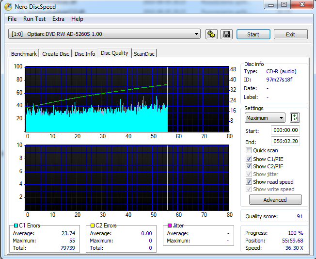

Test wykonany, wyniki w załączniku. Jak źle jest?

Płyta zgrana do obrazu, na razie tylko wrzucona na kartę pamięci. Jak kupie jakąś dobrą płytę, wtedy nagram.
Zinterpretowałby ktoś wyniki? Da się z tego wyczytać, ile życia pozostało płycie? Z góry dzięki

Napisany przez MT2 Podgląd Wiadomości
Stosunkowo wysokie błędy C1, ale nadal w normie, płytka poprawnie wypalona.
Jak będziesz nagrywał to oczywiście na Sony AD 5260S a nie na laptowowym g,... Trudno prognozować co do dalszego życia -może to być 3 lata jak i 30
Jak na 8-letniego Plasmon-a to całkiem nie najgorzej
Zamknąć go z dala od w źródeł światła ,ciepła zimna ,wilgoci -systematycznie co jakiś okres testować jakość i patrzeć czy dane w kosmos się nie wybierają -nic więcej raczej nie da się zrobić
