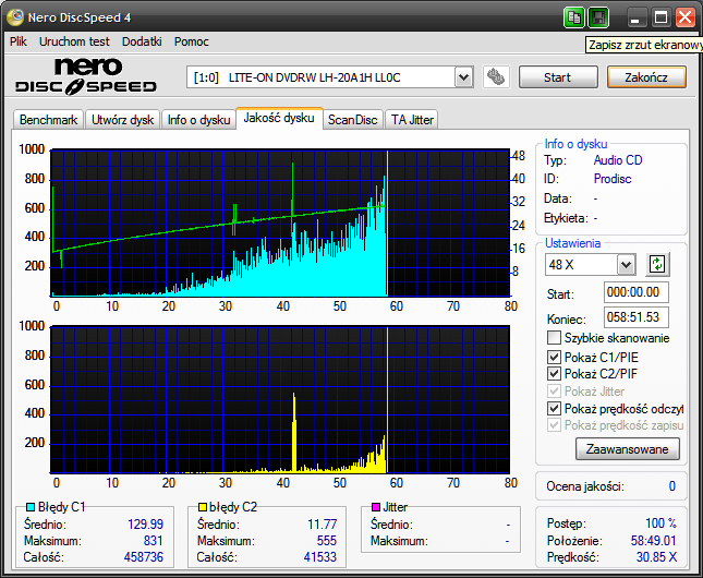

Pełne kasowanie płyt CD-RW
Z mojego do***347;wiadczenia wynika, ***380;e p***322;yty RW nale***380;y co jaki***347; kasowa***263; pe***322;nym trybem. Moja najstarsza p***322;ytka CD-RW LG 10x odm***243;wi***322;a pos***322;usze***324;stwa. Przy poprzednim nagraniu ju***380; troch***281; rwa***322;a, teraz z po***322;owie zacz***281;***322;a stawa***263;, co po obejrzeniu wyniku testu nie dziwi. P***322;yta by***322;a nagrywana ogromn***261; ilo***347;***263; razy, nagrywam na ni***261; (i inne) radio internetowe i s***322;ucham na discmanie, przy pracy. Poniewa***380; zawsze przypomn***281; sobie w ostatniej chwili, ***380;e nie mam nic nowego na p***322;ytach, to nagrywam na szybko i z tego powodu p***322;yta jest kasowana w trybie szybkim - tylko TOC. Po oko***322;o kilkunastu takich nagraniach discman zaczyna mie***263; k***322;opoty z odtworzeniem. Pe***322;ne kasowanie przywraca p***322;ycie zdrowie (i to jak!!!) co wida***263; na na drugim wykresie.
edycja: Niestety Liteon LH-20A1H nie nadaje si***281; do testowania p***322;yt CD-RW, wi***281;c ten drugi wykres jest zbyt optymistyczny, ni***380;ej jest test na NECu

coś jest nie tak , błędy C1 w ilości 130 na całej płycie to byłby istny cud

zrobię test na NEC bo też mnie to zastanawia fakt jest, że to najlepsza płytka CD-RW jaką w życiu widziałem...no troszkę już porysowana
Litek ma jakieś problemy z testowaniem CD...
jest NEC

p***322;ytka gra oczywi***347;cie bezb***322;***281;dnie - nic nie trzeszczy o stawaniu nie m***243;wi***261;c id***281; robi***263; swoje, bo mi ta p***322;yta przerwa***322;a
