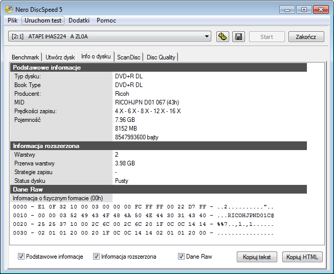

Platinum DVD+R DL RICONJPN D01

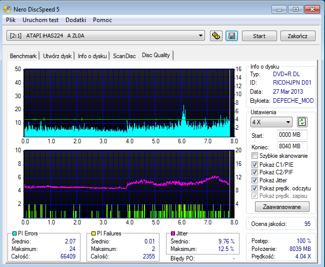

Platinum DVD+R DL -kupione praktycznie z kosza na śmieci w pudełkach Slim -połamane i odkształcone lekko opakowania za 1,50szt -po raz pierwszy Platinium trafiło mi się na podkładzie RICON JPN (najczęściej był CMC ,rzadziej RITEK S04)ale całkiem nie najgorsze jak na ten podkład
Nec 4551 Imgburn x4

Na Benq proszę teścik, reszta oszukuje.
pozdrawiam.

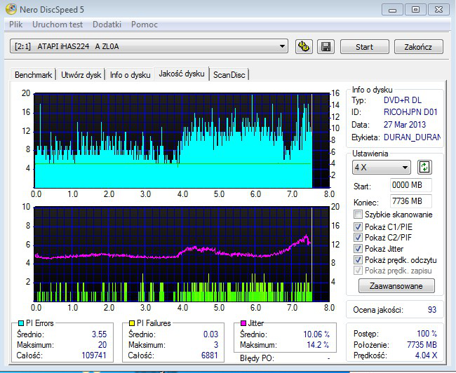

Bardziej ufam Plex -owi jeśli chodzi o DVD a wyniki na Litku i Benku zbliżone -szkoda mi tak naprawdę tych napędów(Benq i Plex) męczyć do testów

Ale tu przynajmniej widać przejście warstwy na Benq. Wiedziałem, że Lite-On to kłamca......
pozdrawiam.
Stary 30.03.2013, 17:47   #5
Posty: 22,828
Ja bardziej widzę jak Benq ma problem z przejściem na drugie piętro i z prędkością odczytu- zobacz jak Litek pięknie przeleciał tą płytę równiutko
