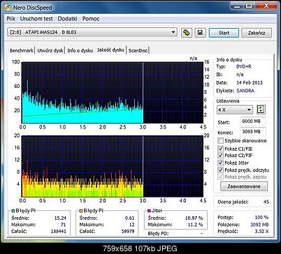

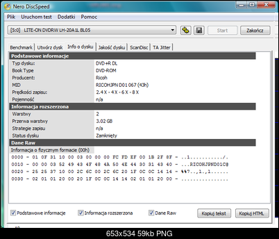

Tak na szybko Platinum po 3 latach ;]
File Type: png PLAT.PNG (40.0 KB, 108 oglądane)

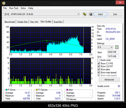

dotarły do mnie płytki i są od CMC MAG D03 - sprzedawca CDLANDPLUS
pierwsze wypały i testy już nie długo w odp. temacie
@czary2mary: gdzie dorwałeś te od ricohjpn jeśli można wiedzieć?
ricohjpn jest np. w Extreme DL

Z tego co wiem to Extreme to mają fake id co widać po zrzucie. Oryginały powinny palić się lepiej.

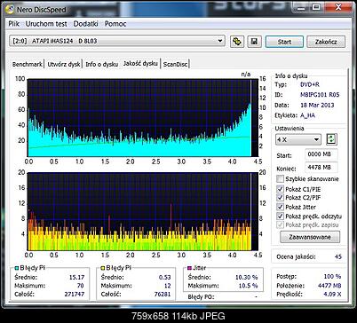

TDK maja MBIPG101 R05 i sie pala fatalnie a Panasonic tez i pali sie duzo lepiej.
To nie oznacza przeciez ze TDK ma fake.
