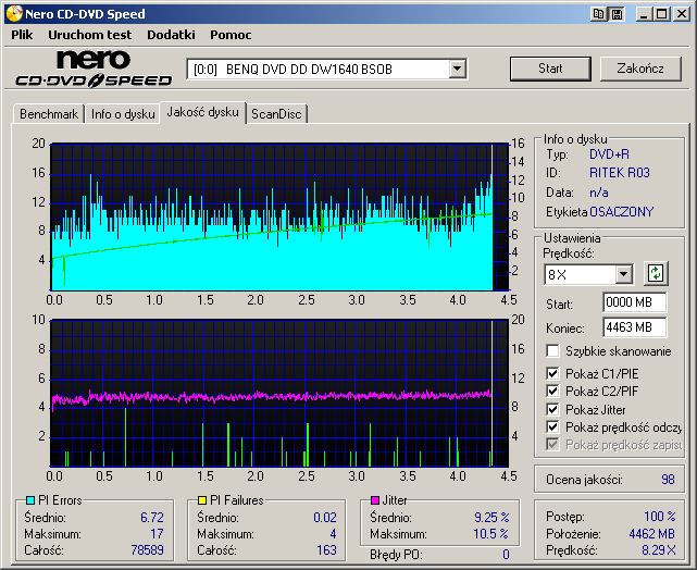

Palone x8 na PIONNER-110D /test na Benq 1640/
jedna wzorowo druga nieco gorzej
File Type: png Platinum DVD+R x8 Pioneer 1.png (34.7 KB, 168 oglądane)
File Type: png Platinum DVD+R x8 Pioneer 2.png (35.0 KB, 162 oglądane)
