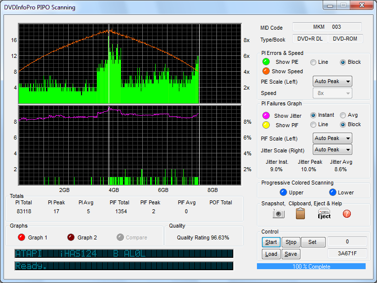

AleX69 20.02.2011 01:18
Ilość załączników: 2
Verbatim DVD+R DL PRINTABLE 25 pcs cake
MEDIA_ID=MKM-003-00
palone ATAPI iHAS124 B AL0L
Załącznik 56775
Załącznik 56776

Kris 20.02.2011 09:18
Bardzo ładnie. Też myślałem o płytach DVD+R DL Verbatima. W sumie zamiast oddawać materiał na 4 płytach, mogę oddać na dwóch, ale... cena - trzy razy koszt zwykłej printable...

po wielu testach i wertowaniu wynikow plyt do zadruku single i double layer
moge zaryzykowac ukladajac ranking jednowarstwowych
1. Verbatim DVD+R DL PRINTABLE 25 pcs cake MKM-003-00
2. Traxdata RITEK dvd-r PRINTABLE 50 pcs spindel RITEKF1
niestety przy dwuwarstwowych pierwsze miejsce bez zmian
1. Verbatim DVD+R PRINTABLE 50 pcs cake MCC-004-00
2.
no i z drugim miejscem mam powazny problem traxdata (RITEKS04) to smietnik tak jak i esperanza (RICOHJPN-D01-67)
w tygodniu postram sie sprawdzic to co jeszcze mozna kupic czyli omega, maxell, philips i fortis
