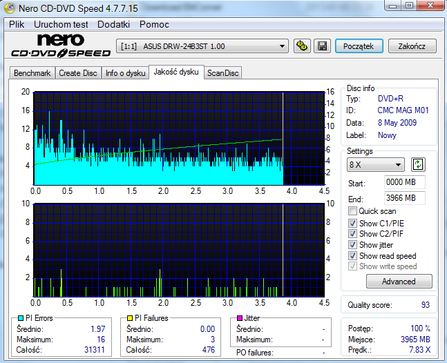

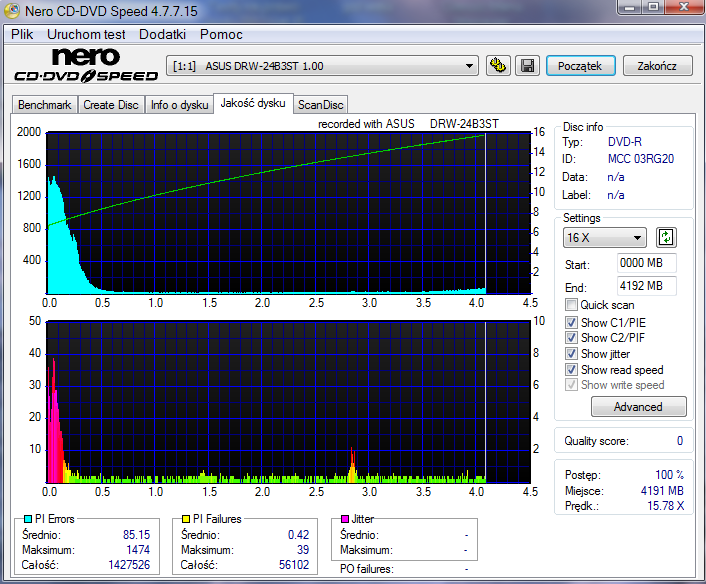

![]() 10 lat nagrywam już płyty i żyłem dotąd w niewiedzy, że jest program którym można sprawdzać jakość nagranej płyty, że płyty Verbatim są nie wszystkie jednakowej jakości. ![]() ![]() Przeprowadziłem już trochę testów. Mam bardzo dużo płyt DVD z ważnymi a nawet bardzo ważnymi danymi które te płyty mają już po 7lat, są zazwyczaj to Omegi, Esperanza, TDK, Verbatim, Platinum Na początek skrytykowałem nagrywarkę H24N Ale według testów bardzo fajnie nagrywała, gorzej z odczytem gdyż często spadała prędkość i bardzo wolno czytała płyty, choć były one dobrze nagrane i nie porysowane, nie ważne stare nowe czy oryginalne. 4167B zaś dużo płyt paliła, ale jak już nagrała do końca to raczej poprawnie. I co widać, jak na razie wszystkie płyty nagrane moją nową nagrywarką Asusem szczególnie Verbatim DVD+R 4,7GB wyglądają no chyba fatalnie jak dobrze czytam wykresy. ? Albo trafiłem na wadliwą serię płyt DVD od Verbatim albo nagrywarka piepeszy coś. Ciekawa sytuacja płyty kupuję zawsze w sklepie komputerowym w Zamexsie w Krośnie luzem po 1zł /1,10zł na sztuki prawie zawsze Verbatim, czasami TDK jak nie ma Verbatim. Nagrywałem płyty przed zmianą komputera luty 2012r coś 10sztuk test jednej płyty poniżej płyta 7, i później na nowym już sprzęcie w marcu 2012 również na Verbatimach kupionych w tym samym sklepie, i wyniki tragiczne, płyty 3, 4, 6. Bardzo dobrze ta teście wypadły mi płyty nie polecane tutaj, mianowicie TDK nagrywane w maj/czerwiec 2009 zarówno te ciemno jak i jasno niebieskie, płyty 10 i 10. Kupiłem kilka dni temu 10 płyt Verbatim jak zawsze w sklepie Zamex, i musze sprawdzić co się dzieje, czy nieszczęśliwy zbieg okoliczności, tj. zakup nowego komputera i zakup wadliwej serii płyt Verbatim czy też fatalna nagrywarka. Te płyty DVD DL od Platinum po 2,5zł/ szt też tak nie jednakowo nagrało, płyta 01 nie da się odtworzyć, błąd w pewnym momencie, płyta 02 coś lepiej, ale czy te płyty są dobre, można na nie śmiało nagrywać te DoubleLayer od Platinum. Jak będę miał chwilę czasu to przetestuje więcej płyt, bo mam ich mnóstwo od 2005 roku, coś około 300 krążków DVD i CD różnych firm. Płyta 01 ASUS DVD+R DL Plantinum 8x 22.03.12 8,1GB NFS TheRun.jpg Płyta 02 ASUS DVD+R DL Plantinum 8x 22.03.12 7,2GB NFS The Run.png Płyta 03 ASUS DVD+R Verbatim 12xAlc 30.03.12 3,05GB Br Paradise.png Płyta 04 ASUS DVD+R Verbatim 12x 20.03.12 3,7GB instalki.png Płyta 06 ASUS DVD+R Verbatim 16x 11.04.12 4,4GB instalki.png Płyta 07 LG H42N DVD+R Verbatim 8x 26.02.12 2,3GB win7.png Płyta 09 LG H42N DVD+R Verbatim 8x 22.05.11 4,4GB fotki.png Płyta 10 LG H42N TDK+R ciem.nieb 8x 08.05.09 4GB filmiki.png Płyta 10 LG H42N TDK+R jasno.nieb 8x 14.06.09 4GB filmiki.png Płyta 11 LG 4167b Verbatim+R 4x 08.02.06 3,8GB rozne.png PS. Odnośnie płyt Verbatim które kupuję, płytki nie są jednakowe: Te felernie nagrane są lekko przeźroczyste patrząc pod światło 2 miesiące wcześniej nagrywane na LG są bardzo przeźroczyste, i jakby cieńsze, ale dobrze nagrane. Zaś te co kupiłem teraz są DVD-R lekko przeźroczyste, i DVD+R prawie w ogóle nie przeźroczyste. czyli radzicie zmienić sklep, i kupować w pudełku, ma pisać Made in Japan ? Za nie długo dodam kolejne testy. Proszę też o opinie tych testów, w tym postcie ? Aha, opis: Płyta 11 LG 4167b Verbatim+R 4x 08.02.06 3,8GB rozne.png W nazwie jest, model nagrywarki, typ płyty, szybkość zapisu, data zapisu, ilość nagranych danych, i co nagrane. Ostatnio zmieniany przez piotrek power : 11.01.2013 o godz. 15:09 |

Niektóre to się nadają od razu do śmietnika.
![]() Weź jeszcze poprawkę na to, że różne napędy różnie sobie radzą z odczytem.

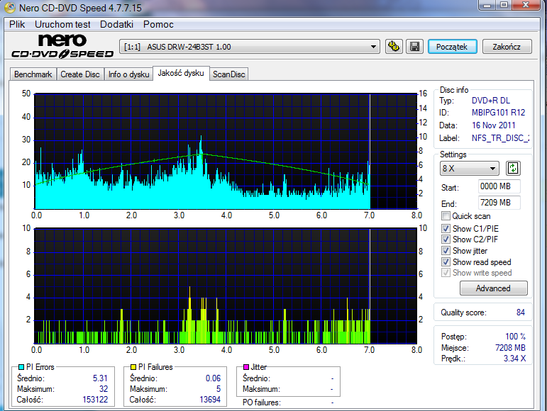

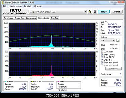

Nie jest dobrze, trzecia płyta DVD DL Platinum kosz - bad sektory, wykres tragedia. Przetestuje więcej to wybrane wyniki dam na forum.
A jak włączyć aby pokazywało mi Jitter ? Mam za fajkowany ale nie rysuje mi tego wykresu |

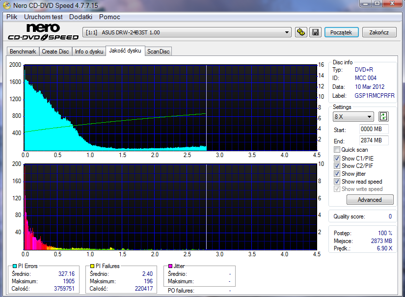

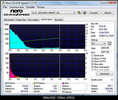

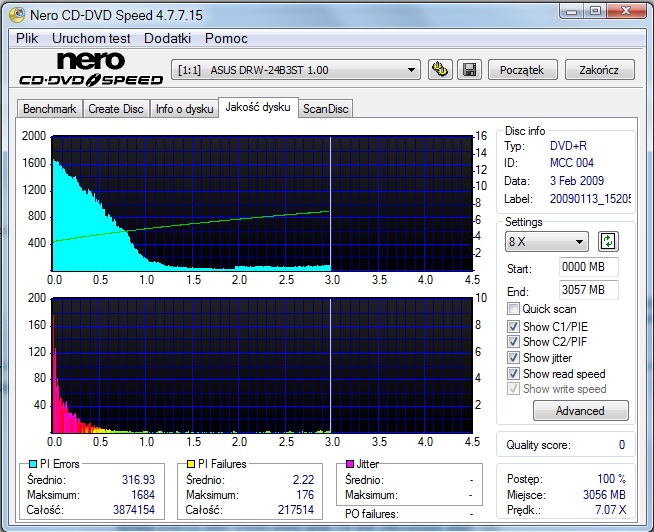

Zrobiłem testy przy szybkości 16X
Płyta 05 -1 ASUS DVD+R Verbatim 8x 11.04.12 2,9GB win7 Płyta 05 -2 ASUS DVD+R Verbatim 8x test16x 11.04.12 2,9GB win7 Płyta 10 -1.1 LG TDK+R ciem.nieb 8x 08.05.09 4GB filmiki.png Płyta 10 -1.2 LG TDK+R ciem.nieb 8x test 16x 08.05.09 4GB filmiki.png Płyta 11 -1.3 LG TDK+R jasno.nieb 8x 14.06.09 4GB filmiki.png Płyta 11 -1.4 LG TDK+R jasno.nieb 8x test16x 14.06.09 4GB filmiki.png Płyta 13 -1 ASUS DVD+R Verbatim 8x 11.01.13 2,9GB win7.png Płyta 13 -2 ASUS DVD+R Verbatim 8x test16x 11.01.13 2,9GB win7.png Więcej błędów wyrzuca przy 16X, ale jak widać w testach nie na wszystkich płytach. W następnym temacie przedstawię pozostałe wyniki. |
#7 |
Data rejestracji: 30.11.2005
Posty: 13
Tutaj mam pytanie, mianowicie:
Jak ma się wynik testu przy 8X do 16X Trochę mnie nie pokoi wynik przy 16X, wydał jedynie dobrze na płytkach starszych, znakomicie na 3letniej ciemno niebieskiej TDK, dobrze na 3letniej jasno niebieskiej, - wyniki w poprzednim postcie. Ogólnie przyzwoicie wypadają testy na szybkości 16X - na płytkach które nagrywane były nagrywarkami H42N i nieudaną serią 4167B A tu już wyniki testów płyt nagrywanych dzisiaj, i odrazu zrobione testy: Płyta 02 -1 ASUS DVD+R Verbatim 8x 12.01.13 3,6GB bf3 cd2. Płyta 02 -2 ASUS DVD+R Verbatim 8x test16x 12.01.13 3,6GB bf3 cd2 Płyta 03 -1 ASUS DVD-R Verbatim 8x 12.01.13 4,2GB filmy Płyta 03 -3 ASUS DVD-R Verbatim 8x test16x 13.01.13 4,2GB filmy Płyta 10 -1 ASUS DVD-R Verbatim 8x 13.01.13 4,3GB fifa 12 - 1 Płyta 10 -2 ASUS DVD-R Verbatim 8x test16x 13.01.13 4,3GB fifa 12 - 1 Fatalnie na DVD-R Verbatim, płyta 02 to aktualne DVD+R które kupiłem luzem, jest lepiej od poprzedniej paczki w której to prawie wszystkie kosz. Dwie płyty mi już w ogóle nie wykrywa, nawet testu nie da się zrobić, są w idealnym stanie, jak lustro, bez ryski a nie czyta ich, mają pół roku, chwilę działały kiepsko bo kiepsko ale udało mi się raz zainstalować windowsa i to trwało bardzo długo, bo napęd nie mógł się rozpędzić i koniec żywota Verbatima, chyba będzie pdobnie na aktualnie nagranych DVD-R ?? Nagrałem dane ale boję się wykasować ich z dysku, no wyniki niżej, płyty 3 i 10, więcej nie wklejam, ale nagrałem 10 płyt i testy bardzo podobne, nie wiem co robić, na 8X PI Failures nie wychodzi poza 6-12, ale PI Errors to już ok 600-900, czasami 100-200, ale na teście przy 16X już jest na czerwono, a Errors ponad 1000 grubo. Nie wiem jak brać pod uwagę test przy 16X ? Ale na TDK Errors przy 16X: to na ciemniej 20 i jasnej 45 MAX, Failures odwrotnie na jasnej 2 na ciemnej 4. Ale płytki co jakiś czas używane, minimalne ryski i dają radę przy 16X, a te co teraz nagrywam to tragedia jakaś. Do tej pory nagrywałem i kupowałem płyty po 1zł, mam ogromnie dużo płyt 6letnich i w miarę dobrze wszystkie działają, Philipsy, Samsung, Verbatim, TDK. Jedynie Omegi 8letnie siadają ![]() Ale na Verbatimach jednak zauważyłem widoczny spadek jakości na tych kupionych po 2008 roku. Na dniach jadę kupić 50 płyt, i co teraz ? Jakie kupić? TDK ? luzem ? Poszukać innego sklepu jakiegoś RTV i kupić w pudełku ? Najnowsza seria SONY też czytam na forum bardzo słaba. Są jakieś sprawdzone na dzień dzisiejszy, z góry dziękuję za wskazanie jakiegoś producenta i firmy. |

Zaleca się testowanie z prędkością x4.
Verbatim jest coraz słabszy tak jak zresztą większość u nas dostępnych nośników -zakupy to chybił -trafił
