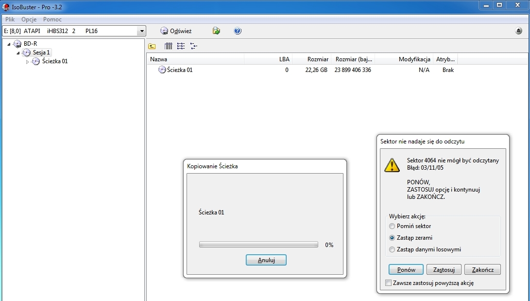

Nie wiem czy to zbieg okoliczności 2 tygodnie temu brat pożyczył płytę wcześniej oglądaną na moim odtwarzaczu bez problemu, znajomy ma jakiegoś samsunga i film na nim obejrzał, To słabej jakości nośniki ale mi się dobrze palą Bd-Re (RW) Omega jak film słaby to kasuje, ale tym razem na płycie dane też znikły i nagrywarka wariuje myślałem że to kiepska płyta trudno sformatowałem i nagrałem co innego, wczoraj się dowiedziałem że tego panasonica też brat pożyczył temu samemu koledze i obejrzał na tym samym samsungu i znowu dane znikły ale na płycie nie RW panasonic, czy odtwarzacz ma na tyle silny laser że jest w stanie uszkodzić płytę, nawet nie RW
Też się nad tym kiedyś zastanawiałem i doszedłem do wniosku, że jak najbardziej tak. Teoretycznie moc lasera jest dużo mniejsza przy odtwarzaniu, ale też jest zmienna i zależna od tego, jak dobrze urządzenie radzi sobie z odczytem. Innego wytłumaczenia po prostu nie ma.
Teoretycznie jest to możliwe jeżeli nie ma śladów uszkodzeń mechanicznych to tylko optyka może coś namieszać ale nigdy się z takim przypadkiem nie spotkałem żeby stacjonarny player laserem płyty wykańczał -ale w czasach dominacji chińskiej jakości zupełnie mnie to by nie zdziwiło .

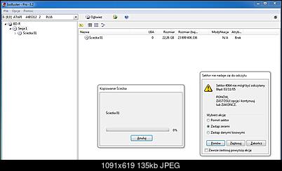

Może spróbuj podejrzeć IsoBusterem i co on na to
http://www.cdrinfo.pl/download/1106175050

O ile nic się nie zmieniło od czasów CD i moja wiedza nie jest błędna to większa moc lasera jest potrzebna do palenia płyt RW niż zwykłych.
Spróbuj też zrzucić obraz na dysk przy pomocy DVDIsastera (możesz próbować go złożyć z różnych napędów jeżeli masz).

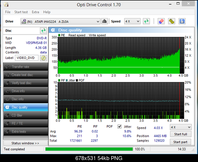

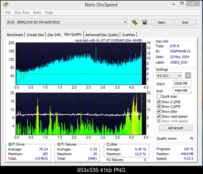

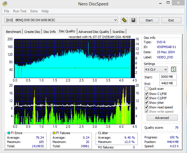

Vakoss DVD-R zapisane w 2004-dane w kosmosie ale info o zapisie zostało

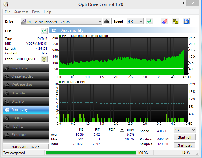

M-sonic DVD-R z 2004 jeszcze żyje

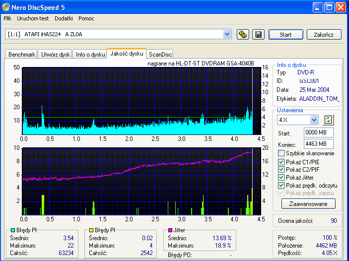

Następna AXE DVD-R z 2004r sprawdzana i o dziwo trzyma się jeszcze.
