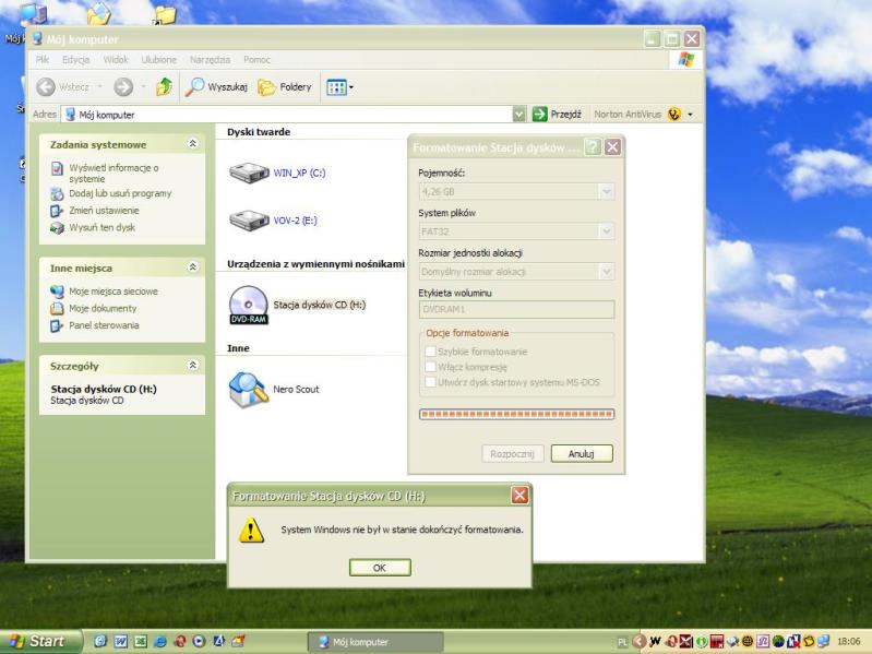

Angry Problem ze sformatowaniem DVDRAM pod XP Pro SP2
Witam
Nie mogę sformatować płyty DVDRAM x3 Verbatim pod windows XP pro sp2 na nagrywarce NEC ND 4571A pokazuje się komunikat że formatowanie nie może być dokończone.
Może ktoś wie o co chodzi?
PS-program InCD formatuje tą płytkę na UDF 2.0 bez problemu.

Problem ze sformatowaniem powstał przez InCD. Po odinstalowaniu tej aplikacji format przebiegł bez problemu. Jedyna sprawa która może trapić to to że wtedy mamy do dyspozycji jedynie system plików FAT32(pod windows xp). UDF dostępny jest albo z zainstalowaną aplikacją np. InCD, albo Roxio drag'n'drop (sorka za ewentualny błąd w nazwie aplikacji). Albo ze specjalnym sterownikiem który umożliwia również zapis w udf -> http://www.bhacorp.com/download/utilities/dvdram.html
Niestety jak próbuje do mojego Neca zainstalować ten soft niestety nieda się, być może przez to że nie ma go jeszcze na liście obsługujących nagrywarek dvdram.
