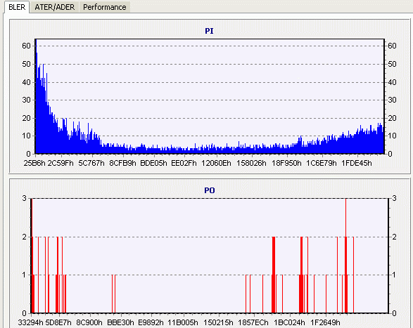

Witam
Wczoraj zainstalowałem sobie program KProbe2. Uruchomiłem test i oczom moim ukazały się 2 wykresy. Czy ktoś z was mógłby mi wytłumaczyć co to za wykresy i co moje wykresy oznaczają (czy dobrze nagrana czy źle nagrana plyta).

ponizej zalacznik

jakieś stare to KProbe...najlepsza jest wersja 2.4.2 (2.4.3 ma błędy)
szkoda, że nie wiadomo jaka to płyta jaka nagrywarka jaki bios
a jeśli chodzi o test to płyta nagrana dobrze.
PI powinno być mniejsze niż 280
a PIF (w tym przypadku PO) mniejsze niż 4
errors musi być 0
więc płyta spełnia wymagania do chodzenia w stacjonarkach (jeśli to film)

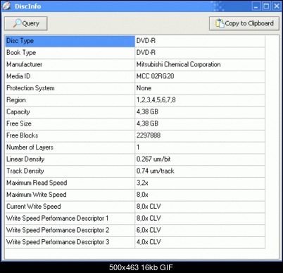

info porzyczonej nagrywary

a płyta to DVD-R Verbatim

Stary 21.05.2005, 12:25   #7
Napisany przez kwlthc85
pierwsza sprawa zmienić bios!!!!
ta nagrywarka ma pierwszy jaki był!!!!
tu jest oryginał najnowszy: http://www.liteonit.com/ODD/English/...del=SHOW-1673S
ed hunter jest offline

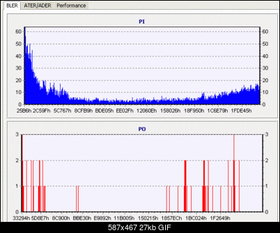

a czy tak samo jest przy cdr? PI max 280 i PIF max4?
świerzo nagrana płytka, prędkośc x16, płyta = Sigma Computer
