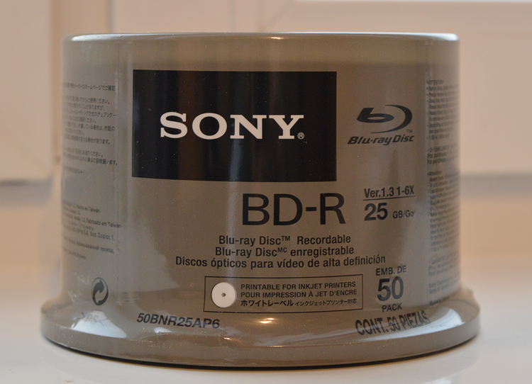

Sony BD-R 25 GB x6 Printable MID: SONY-NN3-002
MID: SONY-NN3-002
BR6-5003
LH400625DE3076X17040618B S
Galeria:
Info:
Cena około 2,50 zł sztuka.
Dystrybutor vForce Poland

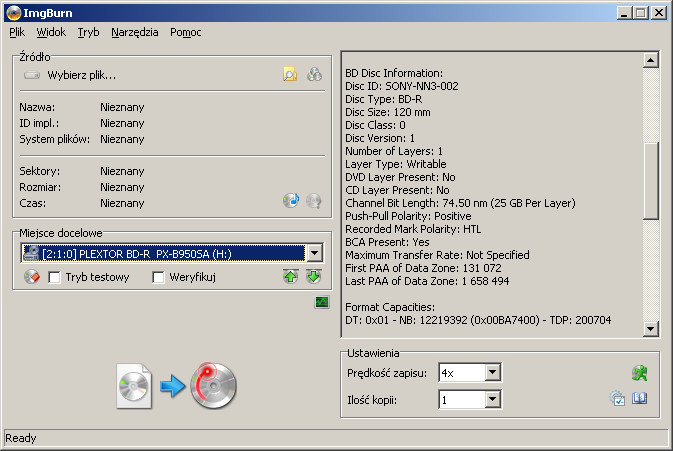

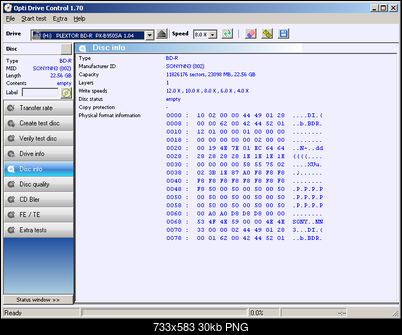

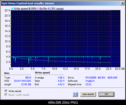

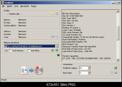

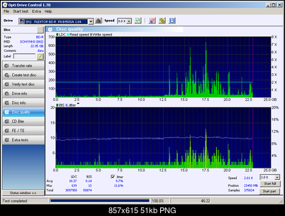

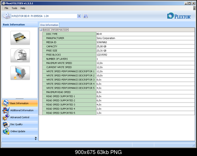

Sony BD-R x6 25 GB Printable
SONY-NN3-002
Pioneer S09XLT
Fw. 1,51
ImgBurn 2.5.8.0
Speed: x4
Płyta pierwsza z góry z cake, z drobnymi uszkodzeniami.

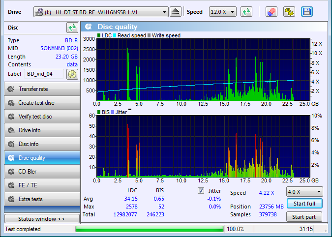

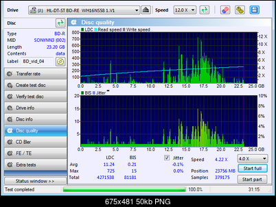

Szkoda, że nie widziałem Twojego wpisu zanim zamówiłem cake 50 tych płyt - toż to produkcja RITEK Tajwan, pierwsza płyta u mnie ma defekt w warstwie nagrywalej lub powłoce (tak jakby pęcherzyk powietrza) podobny do tego jaki widziałem w płytach RITEK BR3, a oprócz tego mikro ryski Skany bardzo przeciętne Skusiłem się ze względu na bardzo ładne skany płyt @adaxa, ciekaw jestem czy jego partia też jest od RITEKa.
LG BH16NS55 @ WH16NS58 1.V1 @4x, płyta z defektem w okolicach 3-5 GB, o dziwo odczyt gładki:
BD_vid_04_WH16NS58_4x_BD-R_SONYNN3_(002)_PLEXTOR_BD-R__PX-LB950SA_1.04_10-lutego-2019_09-45.png
BD_vid_04_WH16NS58_4x_BD-R_SONYNN3_(002)_HL-DT-ST_BD-RE__WH16NS58_1.V1_10-lutego-2019_08-24.png
BD_vid_04_WH16NS58_4x_BD-R_SONYNN3_(002)_HL-DT-ST_BD-RE__WH16NS58_1.V1_10-lutego-2019_08-37.png
BD_vid_04_WH16NS58_4x_BD-R_SONYNN3_(002)_TSSTcorp_BDDVDW_SE-506BB_TS00_10-lutego-2019_09-11.png
Druga z cake, bez defektu, ale ma mikro ryski :/

zenonz, mam mieszane uczucia co do tego nośnika, póki co ciężko jednoznacznie stwierdzić w jaki sposób i na jakim etapie powstały te uszkodzenia. MID jest taki jak w produkcji JPN, ale co tam dokładnie siedzi? Nie wiem, ciężko powiedzieć. :/
Stary 12.02.2019, 21:48   #5
zenonz
Data rejestracji: 05.02.2017
Posty: 514
Płyty mają typowy dla RITEKa kod, a biorąc pod uwagę że w Tajwanie jest tylko 2 producentów BD-R, to nie ma wątpliwości kto te płyty wyprodukował Zastanawiające jest to, że podwyższone błędy są w podobnym miejscu jak u Ciebie (~12-20 GB), więc jest tu jakaś powtarzalność Moje płyty zostały wyprodukowane tego samego dnia co Twoje, na szczęście im głębiej w cake, tym wypadają lepiej. Zobaczymy za kilka lat jak z ich trwałością
Wypalałeś już kolejne sztuki? (jak się ogarnę, to wrzucę swoje skany).
