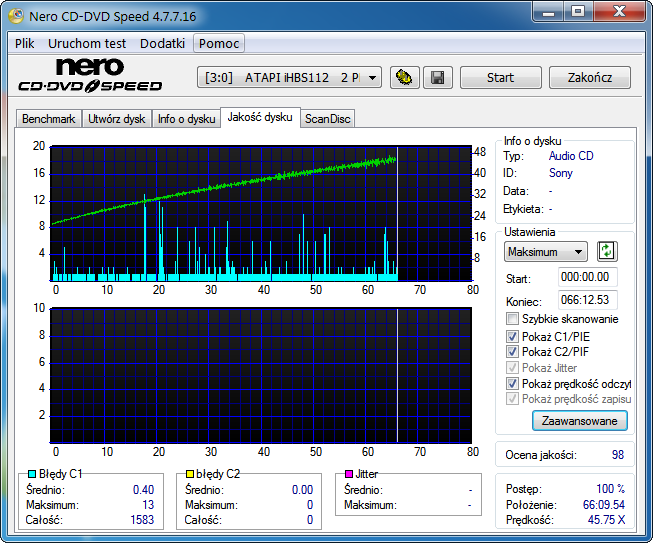

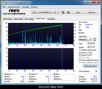

3 płytka z cake, testy na innych napędach:
Lite-On iHBS 112
Sony CD-R Supremas x48 700 MB MID: 97m24s16f-2017-03-03_104750.png

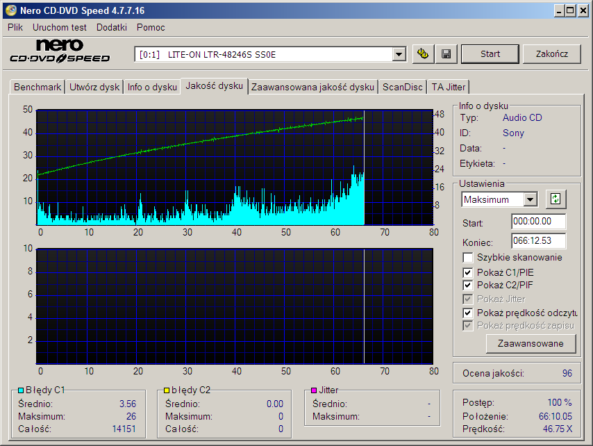

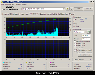

Lite-On LTR-4824S (wiekowy, niezniszczalny sprzęt )
Sony CD-R Supremas x48 700 MB MID: 97m24s16f-2017-03-03_105932.png
Płyty działają wyraźnie lepiej na moich starych odtwarzaczach Technicsa niż Ritek'a. Będę raczej dokupował ich więcej na zapas

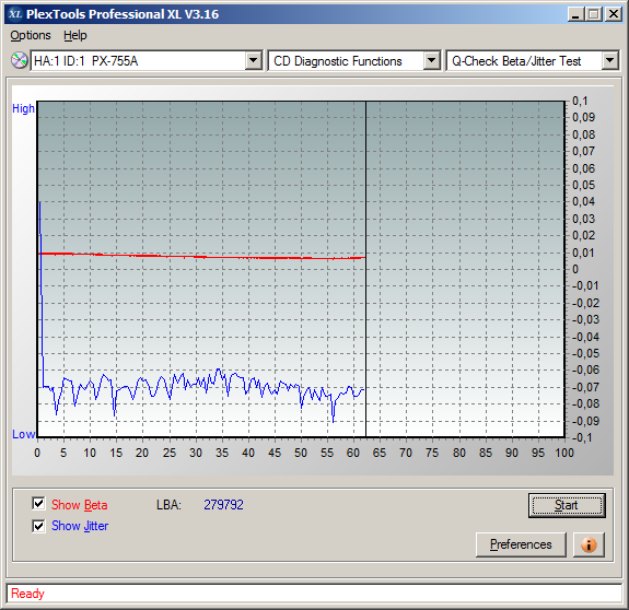

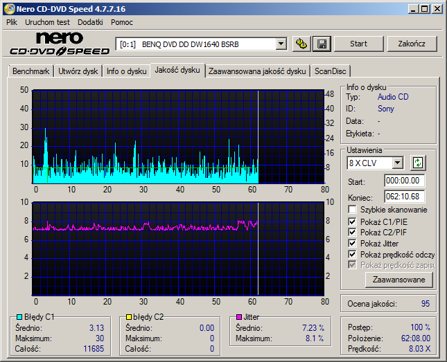

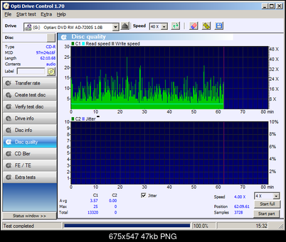

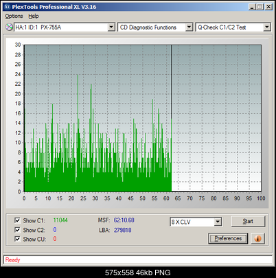

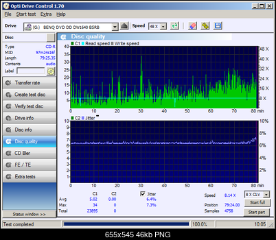

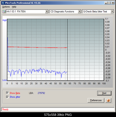

Sony CD-R 700 MB Supremas x48
Plextor PX-755A
Fw: 1.08
PlexTools PRO XL 3.16
AS: Auto
VariRec: +3
Strategy: Phthalocyanine B
GigaRec: x0,8
PoweRec: On
Speed: x4
Sony CD-R Supremas x48 700 MB MID: 97m24s16f-benq____dvd_dd_dw1640_bsrb_06-april-2017_19_41.png
Sony CD-R Supremas x48 700 MB MID: 97m24s16f-7200s.png
Sony CD-R Supremas x48 700 MB MID: 97m24s16f-2017-04-06-19_10_58-plextools-professional-xl-v3.16.png
Sony CD-R Supremas x48 700 MB MID: 97m24s16f-2017-04-06-19_10_02-q-check-c1_c2-test_-test-results.png
Sony CD-R Supremas x48 700 MB MID: 97m24s16f-2017-04-06-19_26_54-plextools-professional-xl-v3.16.png

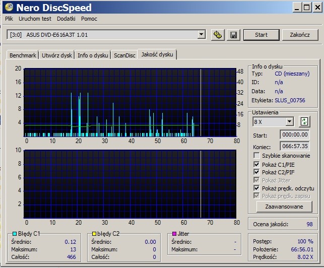

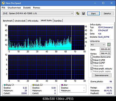

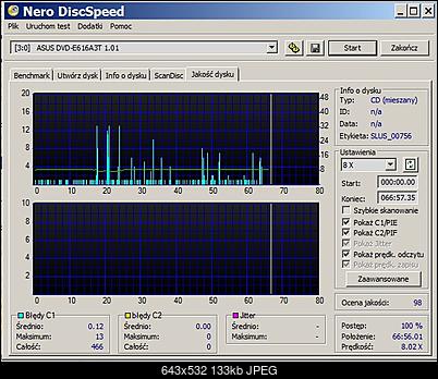

Zapis na Optiarcu 7280.
Prędkość 16x
ImgBurn
Zastanawia mnie ten Asus. Czy to jego korekcja błędów jest taka dobra czy płyta dobrze wypalona.
Sony CD-R Supremas x48 700 MB MID: 97m24s16f-re2.jpg   Sony CD-R Supremas x48 700 MB MID: 97m24s16f-re3.jpg

Dobrze
Różnica w ilości błędów miedzy napędami wynika z tego że Asus jako błędy C1 pokazuje tylko jedną ze składowych błąd E31 (brak błędów E11 i E21)
Optiarc AD-7280S pokazuje kompletne dane czyli pełny C1\Bler = suma E11\E21\E31

To te płytki chyba dobre są. Wypaliłem je z prędkościami 8x, 16x i 24x i ilość błędów była porównywalna.

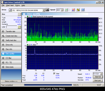

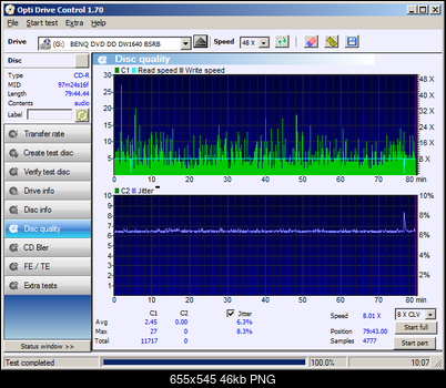

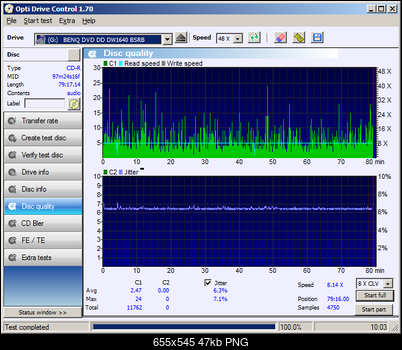

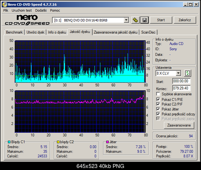

Plextor PX-755A
Fw: 1.08
Nero 2014
AS: Auto
PoweRec: On
Speed: x8
(Wszystkie palone identycznie)
Sony CD-R Supremas x48 700 MB MID: 97m24s16f-benq____dvd_dd_dw1640_bsrb_07-august-2017_19_49.png
Sony CD-R Supremas x48 700 MB MID: 97m24s16f-02.png
Sony CD-R Supremas x48 700 MB MID: 97m24s16f-03.png
Sony CD-R Supremas x48 700 MB MID: 97m24s16f-04.png
Sony CD-R Supremas x48 700 MB MID: 97m24s16f-05.png

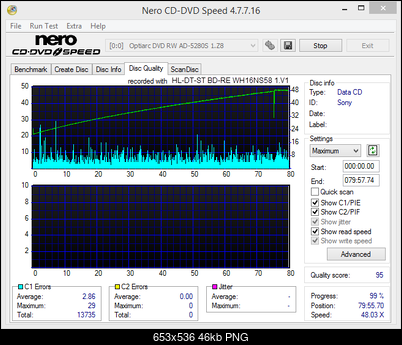

Sony CD-R x48 700MB ATIP:97m24s16f Sony Lead Data Austria
VinPower LG WH16NS58 fw.1.V1
Nero Speed Disc x16
Sony CD-R Supremas x48 700 MB MID: 97m24s16f-1.png
Sony CD-R Supremas x48 700 MB MID: 97m24s16f-2.png
Sony CD-R Supremas x48 700 MB MID: 97m24s16f-3.png
Sony CD-R Supremas x48 700 MB MID: 97m24s16f-4.png
Sony CD-R Supremas x48 700 MB MID: 97m24s16f-5.png
Sony CD-R Supremas x48 700 MB MID: 97m24s16f-6.png

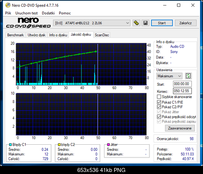

Nowy otwarty cake, tak samo dobry jak poprzedni. Świetne płyty
Zapis:
Lite-On eHBU212
ImgBurn 2.5.8.0 @24x
Test na eHBU212:
Sony CD-R Supremas x48 700 MB MID: 97m24s16f-24x212.png
