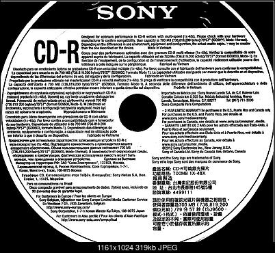

Kupiłem tam wersję 50 sztuk (jeszcze nie rozpakowałem szpindla, bo nie wiem czy to na pewno Supremas), IMHO sprzedawca czysta_plyta ściemnia, z etykiety szpindla: Made in Vietnam, przepakowywane z EAN 027242852310., 50CDQ80SB, jeszcze 4-595-029-01 jak seria czy data produkcji, Tokyo Japan to tylko adres Sony Corporation.
File Type: jpg 027242852310.jpg (318.7 KB, 149 oglądane)

Ciekawy jest napis na etykiecie (c)2012 - oznacza, że rok produkcji to 2012 lub później. To samo (c)2012 jest na etykiecie Supremas z Taiwanu (dostępne przykładowo w Euro-Net 25 zł/25 szt.).
Dla porównania Euroland z Białogardu sprzedaje Supremas wyprodukowane w Meksyku (za ich mailem), a Seltrade z Gdyni twierdzi że nie zna kraju produkcji (mail).

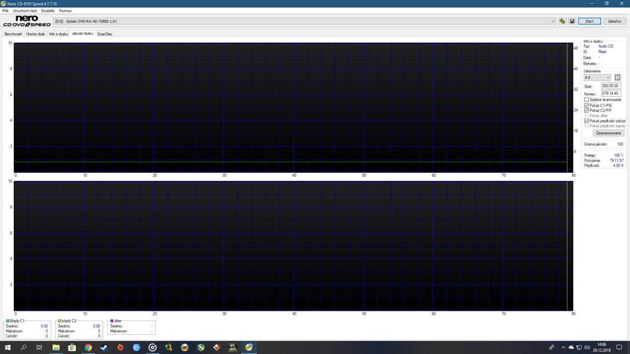

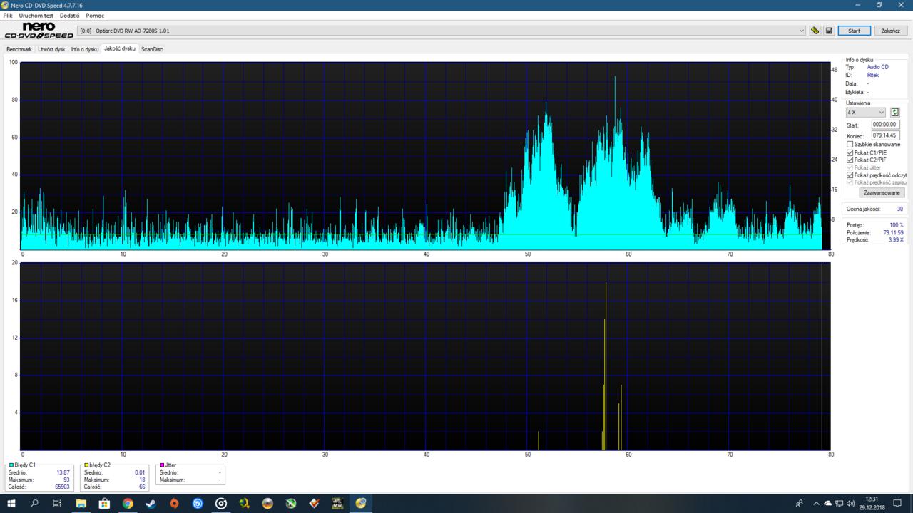

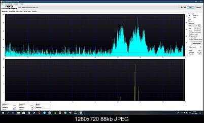

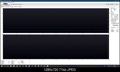

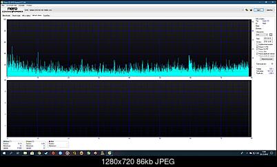

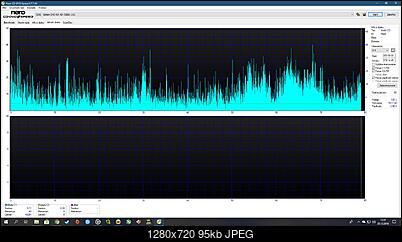

Tak więc kupiłem i wypaliłem
Optiarc 7280
IMG Burn 2.5.8.0
Pierwsza płyta z cake'a wypalona x16
Druga wypalona x16
Trzy i cztery to ta sama płyta wypalona x8. Nie wiem dlaczego nic nie pokazało przy C1.
Takie sobie te płyty. Szkoda że tamtych już nie ma.

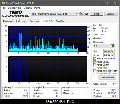

Sony CD-R x48 700MB ATIP:97m24s16f Sony Lead Data Austria
LiteOn DH20A1P fw.6X13
Nero Speed Disc x16

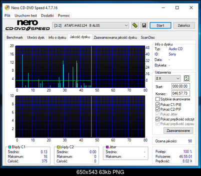

SONY SUPREMAS CD-R 48x MID 97m24s16f (Sony Corp.)
PLEXTOR PX-760A 1.07
Nero 2017 x8
