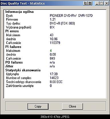

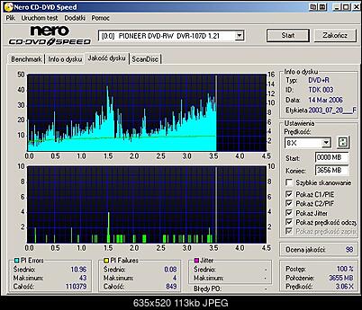

Witam.
Dzisiaj w sklepiku osiedlowym zakupiłem jedną płytkę dvd+r. Niby Sony DVD+R x8. Piszę "niby" bo po przyjściu do domu i wrzuceniu jej do nagrywarki i obadaniu w CD-DVD Speed wyszło:
Producent: TDK
MID: TDK 003 (000)
Co jest kurde Jakaś podróba?
I jeszcze coś ;-) Kupiłem jeszcze dvd+r Apollo. DVD speed pokazuje:
Producent: Verbatim
MID: MCC 003 (000)
Jutro ją wypale, to zamieszczę test.
Co sądzicie o tym "niby" Sony?
Palona na Pioneer 107 x6

a jak wygląda ta Sony i jak była pakowana?

Była z wałka.
Wygląd:
Tylko, że to jest Ver. 1.3/1x-16x
Ahaaa, i jeszcze pod 120min/4.7 GB ma jakis taki napis: "AccuCORE" i pod tym ta znana ikonkna "RW".
DoReMi123 jest offline
Stary 15.03.2006, 09:26   #4
po djabła mi zdjęcie nie tej płyty wiem jak Sony wyglądają.
a i była jednak 16x a nie 8x.
jak do tej pory widziałem jedną Sony DVD-R 16x, ale była produkcji Sony.
wszystkie 8x kupione w Warszawie były niezmiennie D11.....
wypaliła się ok, ciekawe jak będzie szybciej?
ed hunter jest offline
Stary 15.03.2006, 12:58   #5
punisher
Avatar użytkownika punisher
Data rejestracji: 14.05.2005
Lokalizacja: Biegun zimna
Posty: 1,251
Dałbyś zdjęcie tej płyty którą kupiłeś. Jeżeli chodzi o Apollo to nie przejmuj się. Płyta jest po prostu "odpadem" verbatima. Te "odpady" są dosyć popularne, sporo można znaleźć ich na rynku tylko pod innymi nazwami np. Omega, CopyMe, Apollo, Speed i wiele innych. Nie polecam do przechowywania ważnych danych.
