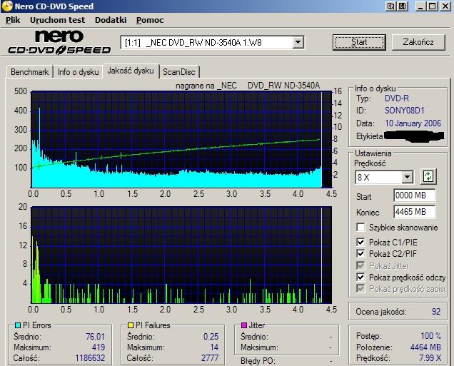

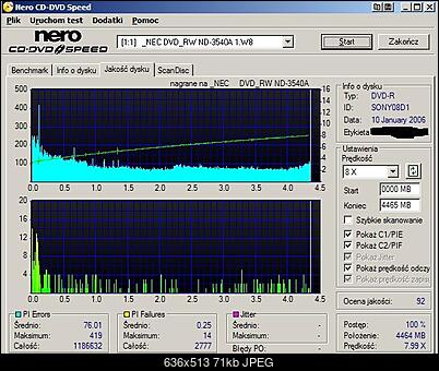

Witam
Dziś musiałem kupić większą ilość płytek a że nie było akurat moich ulubionych Sony+ X8 to pomyślałem że wezme sobie Sony '-' X8 'AccuCORE' VER.2.0' [kiedyś już miałem Sony '-' i nie były złe] po wypaleniu paru płytek zrobiłem test no i wyszło , ta wersja płyt nie jest już taka dobra jak Ver 1.2,dodam że każda płytka wygląda tak samo tzn kiepsko na początku testowałem na predkościach [X6-X12]
