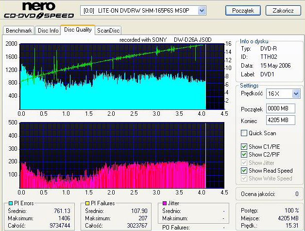

Stary 09.11.2006, 10:57   #5
corne
Avatar użytkownika corne
Data rejestracji: 09.11.2006
Posty: 32
corne zaczyna zdobywać reputację <1 - 49 pkt>
Exclamation Szokujace wyniki!
TDK DVD-R 16x
Test Nero
Jakość płyty 0! To samo z płytką nagraną u kumpla na liteonie z przed 2 lat!
I co najgorsze więcej czerwieni niż u wszystkich wyżej prezentujących .
Dodam że na Verbatimce DVD+RW 4 x jakość jest możliwa i oscyluje w granicach 70-93.
To podobno cecha Liteona że pewnych typów nośników nie obsługuje - dla tego spadła sprzedaż bo sprzedawcy uznali że ta firma nie zapewnia jakości.
Polski przedstawiciel producenta nie odpowiada na maile. Może inni też chcieli by zgłosić problem - odsyłam do:
http://www.liteon.ab.pl/info.php?id=kontakt
e-mail: pomoc-liteon@ab.pl

Stary 09.11.2006, 22:50   #7
corne
Posty: 32
Exclamation A więc...
Na dokładkę testowany za wysoką prędkością.
No proszę bardzo dla kolegi test na wolniejszej prędkości i przepraszam że stara wersja cdspeed taką dali mi w zestawie.
Jak widać na załączonym obrazku nadal jakość płyty jest 0.
Pytanie. Czemu na powyższych obrazkach jakość osiąga 93 a u mnie 0?
I poza tym co druga płyta nagrana jest do wywalenia do kosza?
Pisałem już do firmy Liteon i nawet nie raczyli odpowiedzieć.
corne jest offline   Odpowiedz cytując ten post

Posty: 4,225
Wynik faktycznie z***322;y. Podk***322;ad TTH002 w og***243;le jest s***322;aby, wi***281;c jako***347; mnie to nie dziwi...
Z jak***261; pr***281;dko***347;ci***261; nagrywane??

Stary 10.11.2006, 15:08   #10
Posty: 39,048
Smile
Napisany przez corne Podgląd Wiadomości
[...] przepraszam że stara wersja cdspeed taką dali mi w zestawie.
Nie ma za co przepraszać.
Ściągnij najnowszą z www.cdspeed2000.com
Podmień, albo i nawet niekoniecznie, i po kłopocie.
