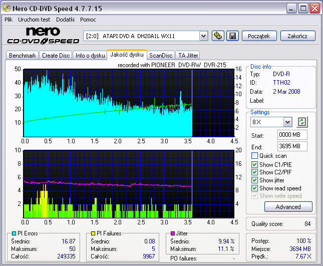

Rozumiem, że na moim sprzęcie tego nie sprawdzę... Pewnie Plextor?
Nie zamierzam bronić TDK, bo znam lepsze nośniki (chociaż te plusy od TDK 003 są zupełnie przyzwoite) ale konkluzja może być taka, że jak już ktoś się uprze na TDK to wg mnie koniecznie plusy i szukać TDK 003
Minusy od TTH02 to dopiero masakra
File Type: png TDK DVD-Rx16@6x Pioneer 215@1.18.png (58.4 KB, 159 oglądane)
Jay
Pioneer DVR-215@S15J 1.18
LiteOn DH-20A1L@WX11

No tak ale scratchproof to nie to samo co zwykły TDK-. Mam gdzieś na stanie to zaraz wypróbuję...
Teraz jestem pewien, że używasz Photoshopa

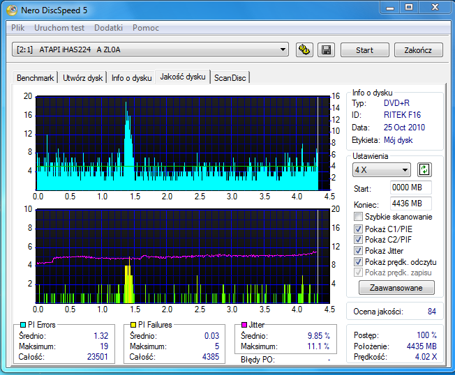

Najnowsze TDK od Ritek

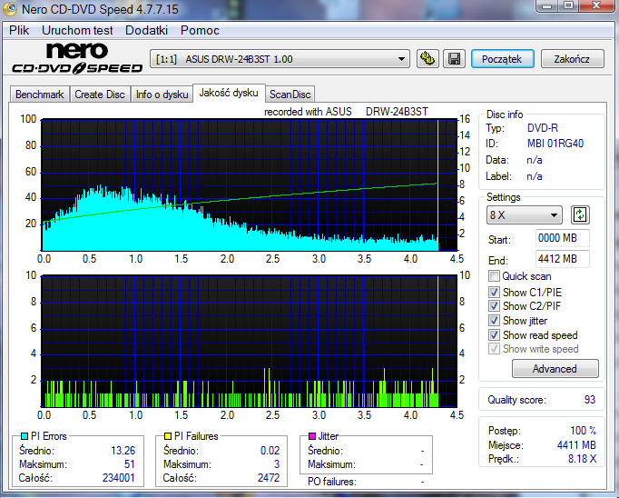

DVD-R jasno-niebieskie nabyte w sklepie komputerowym po 1,10zł/szt nagrywane z prędkością coś koło 7X w nagrywane w stacjonarnej nagrywarce SONY RDR AT200
Program źle rozpoznaje nagrywarkę, PIONEER to nie porozumienie
Test 8X:

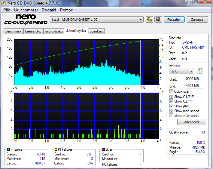

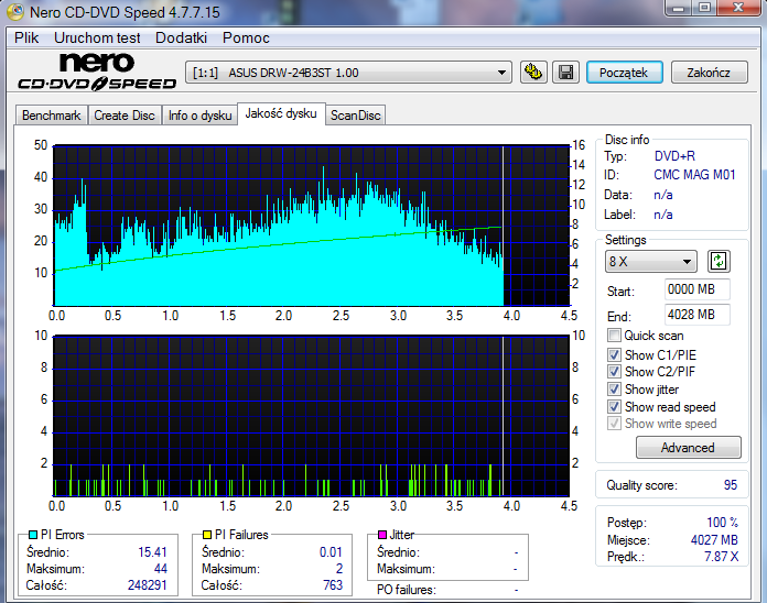

Wracjąc do TDK, dwa testy DVD+R: Dalej Recorder SONY
Test16X
A te już palone w komputerze i testowane: Nagrywarka ASUS DRW 24B3ST
DVD-R po 1,10zł

DVD+R z kompletu 25PK nabyte w RTV euro AGD za 30PLN, nagrywane w komputerze i testowane.
Test16X
