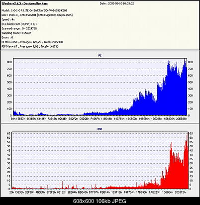

TDK DVD+R 8x 4.7GB
Drive Type = DVD DUAL
Disc Type = DVD+R (Single Layer)
Disc MID = 43 4D 43 20 4D 41 47 00 (CMC MAG.)
Disc TID = 45 30 31 (E01)
Nominal Capacity = 4.38GB
Manufacturer Maybe = CMC Magnetics Corporation
SMART-BURN Speed Limit = 8.0X (Write)
Mam nagrywarke LiteOn SOHW-1693S KS09
i te plyty TDK co seria to gdzie indziej produkowane, mialem plyty wczesniej z innej tłoczni tej samej marki i wymiatały, teraz kupiłem 7 sztuk i chodzą ze o boze a gadałem potem z gosciem w sklepie ze te z CMC sa duzo lepsze od tamtych poprzednio, wiec uaktualniłem bios bo byl starszy na KS09, i dalej to samo, kolejna spalona plyta!:/ palic sie pala ale z odtworzeniem totalne bajery:/ Poszedlem jeszcze raz do sklepu i powiedzial takie oszczednosci jakie ja zrobilem to sa zadne oszczednosci<nie robilem oszczednosci bo puki mialem nagryware cd to lubialem ta marke> i powiedzial ze z Verbatimami nigdy nie mialbym takich problemów, chodzi o to ze TDK ma jakies inne nosniki teraz które nie wykrywa moja nagrywarka jakos jak trzeba choc plyta jest do 8x i moge ja nagrac do 8x nagrywałem 6x i chodzi tak ze lepiej ja w kosz wyrzucic:/
WIec pytanie, pewnie msuze poczekac na jeszcze nowszy bios zeby reszty plyt TDK nie wyrzucic w kosz?

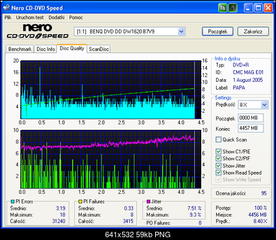

Nagrywam też na tych płytach znajomym. Nośnik pakowany po 25 szt. wychodzi 1.40 zł/szt. Nagrywarka to Benq 1625 lub 1620 i obie nagrywają go ok. jakość ok 94-96% Qscan pozwala je palić x4 ale i tak wypalam na max czyli x8 i jest ok. Może pomoże zmiana strategii zapisu na jakiś inny kod z CMC?

TDK 1-8x palone 6x LiteOn 1693s fajny wynik
Hmm nie ma to jak kupowac od niesprawdzonych importerow, teraz TDK co kupicie to inny dostawca ta plyta jest z CMC i takich 7 sztuk pojdzie mi w kosz
