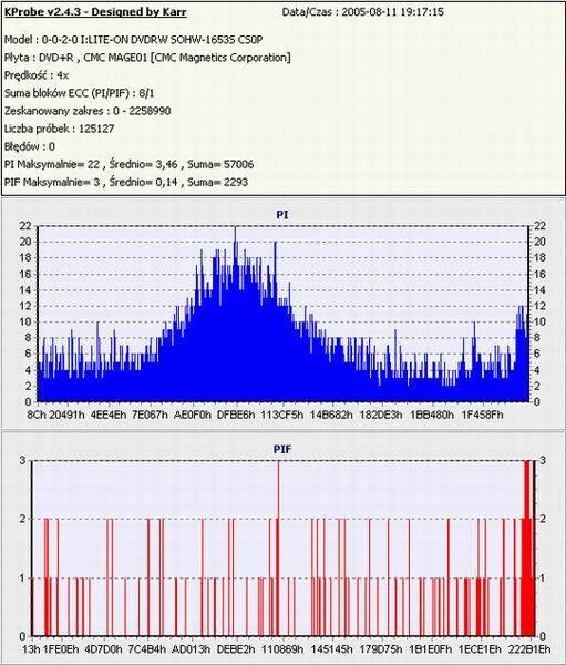

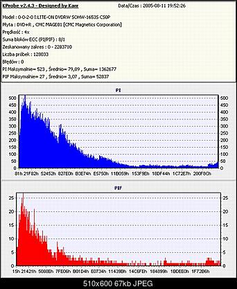

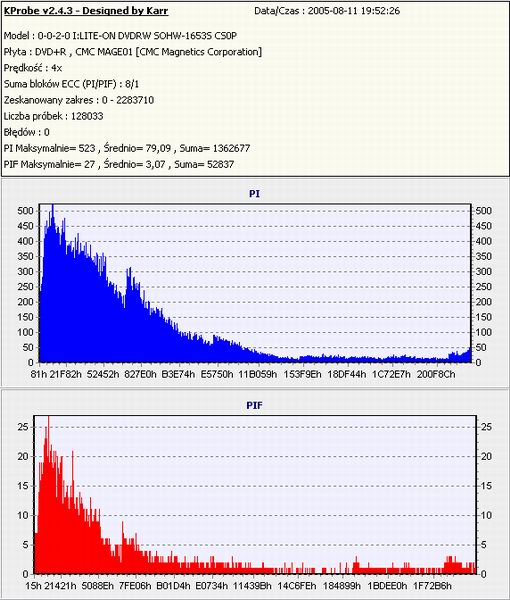

TDK [CMCMEGE01] wypalanie x6 odczyt x4
TDK [CMCMEGE01] wypalanie x4 odczyt x4
podobnie jak pierwszy wykres wygladal wykres plytki palonej x8
wynika z tego ze TDKi z tej partii na LiteOnie powinno nagrywac sie z predkoscia 4x a nie certyfikowana 8.
p.s.
ta sama plyta wypalana 6 i 8 predkoscia testowana Kprobe z predkoscia Max miala troche lepszy wykres niz odczytywana 4x.
File Type: jpg n4o4.jpg (65.2 KB, 951 oglądane)
File Type: jpg z6o4.jpg (66.5 KB, 941 oglądane)
//^^//YeRyHo MeKkA iS StIlL aLiVe////=^/

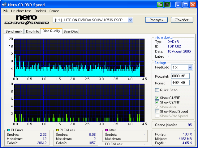

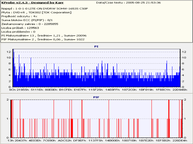

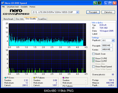

TDK DVD+R x8 palony x4 Liteon1653 CSOP. Test KProbe i NeroSpeed.
File Type: png LITE-ON_DVDRW_SOHW-1653S_CS0P_25-August-2005_22_08 x4.png (118.8 KB, 914 oglądane)
File Type: png TDKx8x4 CSOP.PNG (57.1 KB, 993 oglądane)
