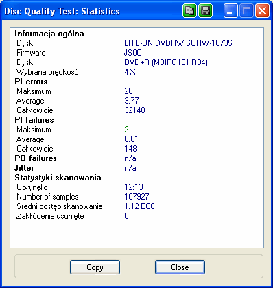

Stary 20.09.2005, 11:35   #5
Orion66
Data rejestracji: 19.10.2004
Posty: 101
Orion66 w tym momencie nie ma Reputacji dodatnich ani ujemnych <0  pkt>
Panowie.....
Byłem w Kopierze - gdzie zachowano się wobec mnie bardzo przyzwoicie (w końcu kupiłem u nich już z 400-500 DVD). Wymieniono mi płyty które mi się źle paliły BEZ słowa. Wziąłem 2 paczki po 50szt (szpule 50szt). Specjalnie zwróciłem na coś uwagę. Te gówniane TDK CMC są bardzo jasne - jakby leżały na słońcu i zostały wypłowiałe. Wziąłem więć ciemniejsze. Okazało się że DVD Identifier mówi że płytyki są TDK (oznaczenie). Palą się gorzej niż Mosera ale błędy są już w normie 30 PIE i 2-4 PIF. Na moserze miałem 15 PIE 2-3 PIF. Wszystko wróciło do normy a ja mogę dalej normalnie palić... na najnowszym Biosie.
Ale jednego nie rozumiem. Jak szanująca się firma jak TDK pozwala sobie na wypuszczanie SZMELCU! Ludzie na tamych płytach miałem PIE po 500-1000 a PIF nawet kilkadziesiąt!!! Jak tak można!?
Czy wina leży po stronie napędu (Liteon 1653)? Czy nagrywarka nie ma dobrej strategi zapisu tego nośnika?
Może ktoś dać wykresy CMC na swoich napędach - ale róbcie testy x4 !
WAŻNE PYTANIE:
JAk to jest z tym NEro Speed. Ktoś kiedyś pisał że nagrywarki lite-on mają jakieś granice dopuszczalnych błędów PIE i PIF. Np wiem że to 250/4. Jak PIF skoczą powyżej 4 to drastycznie obniża się w nero - ocena/jakość.
Podczas gdy czasami oglądam wykresy z innych nagrywarek np. NEC - i widzę pod Nero PIF aż 8. Ocena/jakość - 90. To o co tu chodzi?

Jestem pod wrazeniem opanowania osoby ktora Cie obslugiwala
Wina lezy raczej po stronie napedu/BIOSu - po prostu z tymi nosnikami sobie nie radzi.

Czyli co mam rozumieć że mamy czekać na nowy BIOS?
No i może ktoś mi wyjaśni sprawę tych błędów o których piszę powyżej.

zapis 8x w Nero 7, Litek SOHW-1673s
odczyt 4x
odczyt 4x
jak znam litkowe palenie po 3 miechach będą jazdy z odczytem a wskazują już na to błedy....

Napisany przez memorando
ta... tylko szkopuł w tym, że trafiła mi się taka dziwna partia tych płytek
ta górka jest na każdej płycie, ale akurat to w niczym nie przeszkadza, płyty czytają się bez problemów na różnych napędach DVD jak i stacjonarkach typu Manta
