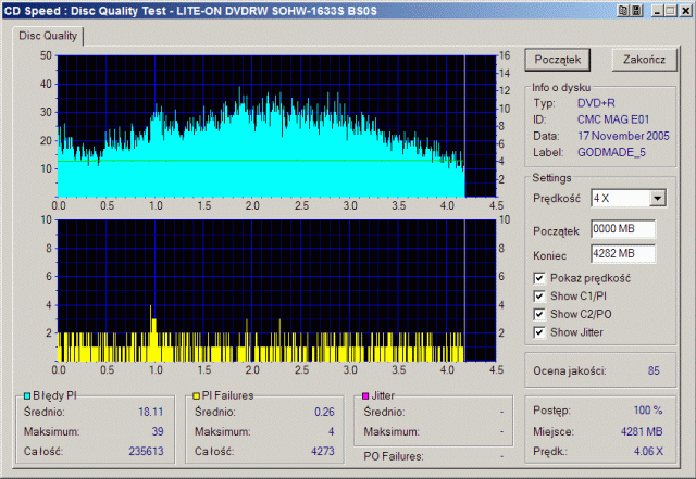

TDK DVD+R 8x (TDK002), palony 8x Plexem 716A
File Type: png DVD+R_TDK_TDK002@PX716A.2.png (35.9 KB, 562 oglądane)

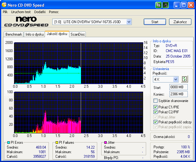

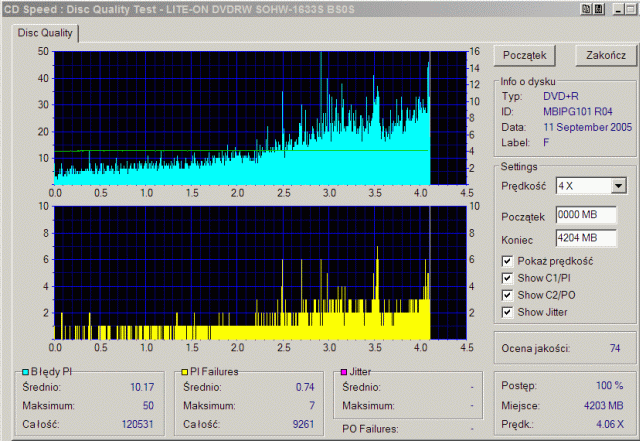

No ja dzisiaj również stałem się po raz pierwszy ***8222;szczęśliwym***8221; posiadaczem wersji od CMC. Po otwarciu doznałem od razu szoku, gdyż jedna płyta w Cake-u (10 szt.) była źle sklejona !. Na środku znajdowała się duża jasna plama, czyli puste miejsce między, górną i dolną warstwą płyty. Cały nośnik nawet przy bardzo lekkim wyginaniu straszliwie trzeszczał. Po włożeniu paznokcia (od środka) i kilku niezbyt silnych ruchach palcem udało mi się całkowicie rozczłonkować płytę. Myślałem, że spadnę z krzesła , szkoda, że nie mam cyfrówki, aby wam to pokazać. Świetna kontrola jakości , dziękujemy ci TDK !!!.
Reszta na szczęście jest dobra i pali się dosyć przyzwoicie, nawet lepiej niż te z Moser Bear (przynajmniej tak mówią wykresy). Nie sprawdziłem ich jeszcze w akcji bojowej (czyli na stacjonarce), ale myślę, że powinno być OK. Oczywiście jak wiele osób już zauważyło nie można przy nagrywaniu przekraczać prędkości x4 bo robi się kaszanka.
Załączam wykresy do pooglądania .
Rys.1 - CMC - dziesiejszy zakup
Rys.2 - MB - wcześniejszy nabytek
File Type: gif CMC.gif (73.3 KB, 585 oglądane)
File Type: gif MB.gif (75.9 KB, 602 oglądane)

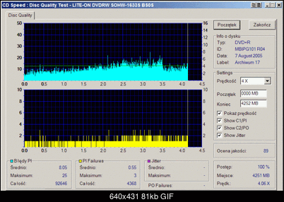

Sprawdziłem jeszcze kilka płyt TDK ze swoich zbiorów i oto jakie wnioski wyciągnąłem :
1.)

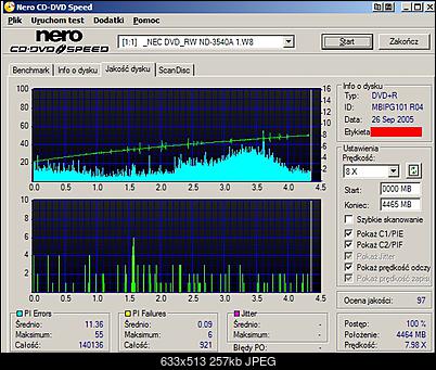

Unique Disc Identifier : [DVD+R:MBIPG101-R04-001]
Disc & Book Type : [DVD+R] - [DVD+R]
Manufacturer Name : [Moser Baer India Ltd.]
Manufacturer ID : [MBIPG101]
Media Type ID : [R04]
Product Revision : [001]
Blank Disc Capacity : [2,295,104 Sectors = 4,482.6MB = 4.38GB (4.70GB)]
Recording Speeds : [1x , 2.4x , 4x , 6x-8x]
Pali się ewidentnie najlepiej. Ocena jakości wg ***8222;Nero CD-DVD Speed***8221; w granicach 90.
Kolor jasno fioletowy.
Płytka, ze skopaną końcówką, którą zamieściłem we wcześniejszym poście musiała być palona z większą prędkością niż x4, gdyż wszystkie inne wykresy nie potwierdzają takiego stanu rzeczy, dla porównania poniżej przykład.
2.)

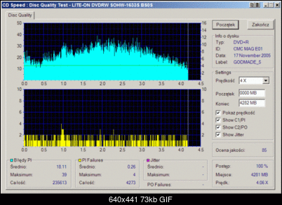

Unique Disc Identifier : [DVD+R:TDK-002-000]
Manufacturer Name : [TDK Corp.]
Manufacturer ID : [TDK]
Media Type ID : [002]
Product Revision : [Not Specified]
2 miejsce, co do jakości. Test Nero daje rezultaty w granicach 86-88 punktów. Zupełnie przyzwoite wyniki, minimalnie gorsze od poprzednika.
Kolor jest nieco bardziej niebieski niż tych Moser Baer i bardziej matowy.
Przykładowy wykres :
3.)

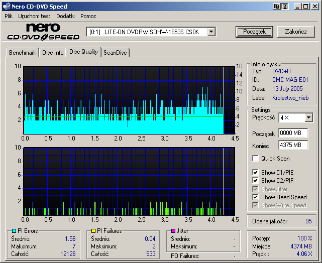

Unique Disc Identifier : [DVD+R:CMC MAG-E01-000]
Manufacturer Name : [CMC Magnetics Corp.]
Manufacturer ID : [CMC MAG]
Media Type ID : [E01]
Sławna wersja , która mimo, że zajmuje 3 miejsce nie jest tak bardzo beznadziejna. Wyniki w Nero około 85 punktów. Rzeczywiście pali się najgorzej, ale nie ma tragedii.
Kolor jasno zielonkawy.
Przykładowy wykres jest w moim wcześniejszym poście.
Pewnie nie odkryłem niczego nadzwyczajnego, ale postanowiłem podzielić się przemyśleniami, aby mój czas spędzony przy tej zabawie nie był zupełnie bezproduktywny .
