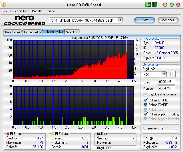

Próbowałem overspeedować TTG02, wynik w sumie nienajgorszy, choć przy nominalnej prędkości 8x poziom PIE i PIF jest niższy. Co ciekawe płyta nie nagrała się 12x, tak jak chciałem. Łączny czas nagrywania był dłuższy niż dla 8x, co moim zdaniem świadczy o nienajwyższej jakości podkładu.
Wykres TDK DVD-R 8x palonej @ 12x na Plextorze PX716A, firmware 1.09.
http://forum.cdrinfo.pl/attachment.p...id=28040&stc=1
To samo, palone 8x
http://forum.cdrinfo.pl/attachment.p...id=28041&stc=1

SpeedFreaK 05.11.2005 12:47
:wow: już wiem, dlaczego ta płytka mi nie działa. TDK DVD-R 8x palony 8x LiteOnem SOHW-1673S, test na SOHW-1653S CS0K.

SpeedFreaK 04.11.2005 20:34
Ilość załączników: 2
Mam mieszane uczucia co do tych płytek. Niestety jakość TDK pogarsza się.
TDK DVD-R 8x palony 8x Plextorem PX716A, firmware 1.09
Niby wszystko w normie, ale spodziewałem się lepszych wyników. PI Error jak na mój gust troche za wysoki.
http://forum.cdrinfo.pl/attachment.p...id=26922&stc=1
TDK DVD-R 8x, palony 8x Plextorem PX716A, fw 1.09. Z tej płyty jestem zadowolony.
http://forum.cdrinfo.pl/attachment.p...id=26923&stc=1
