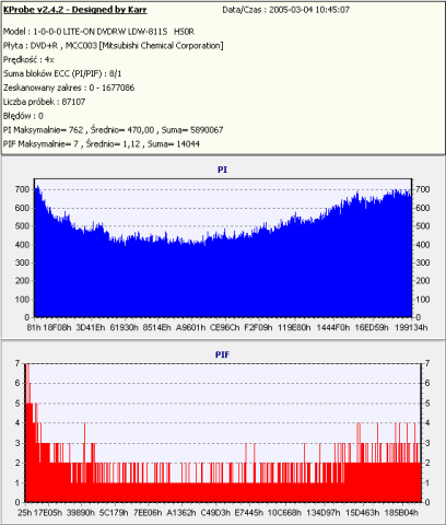

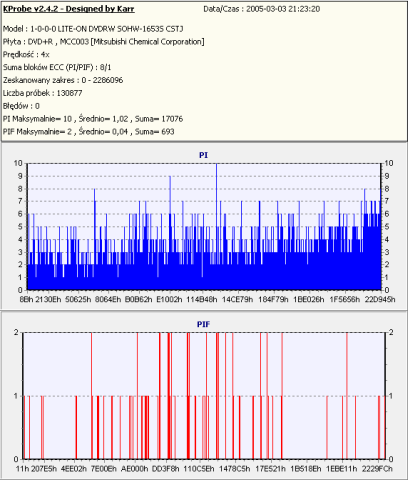

A co powiecie na takie wykresy. Płyta nagrana x4 na 401@811 HSOR i testowana na tym napędzie i drugi test na 1653 CSTJ.
File Type: png HSOR_MCC_x4.png (56.2 KB, 110 oglądane)
File Type: png CSTJ_MCCx4.png (56.3 KB, 114 oglądane)

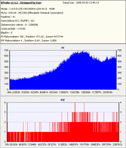

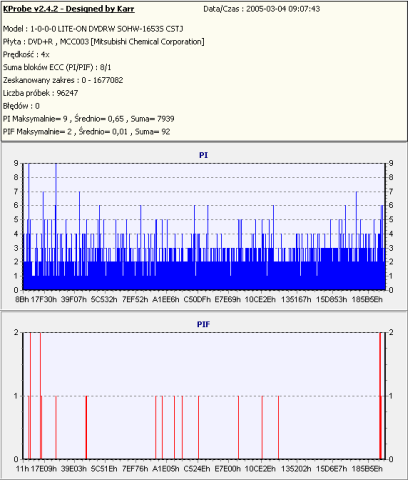

A teraz sytuacja odwrotna. Płyta nagrana x4 na 1653 CSTJ i test najpierw na tym samym napędzie, a później na 401@811 HSOR.
I co o tym sądzicie?
File Type: png CSTJ_MCC2_x4.png (54.7 KB, 122 oglądane)
File Type: png HSOR_MCC2_x4.png (58.3 KB, 122 oglądane)

No ciekawe, ciekawe ...
Sam nie wiem które ciekawsze
