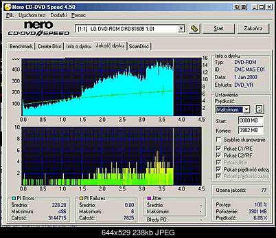

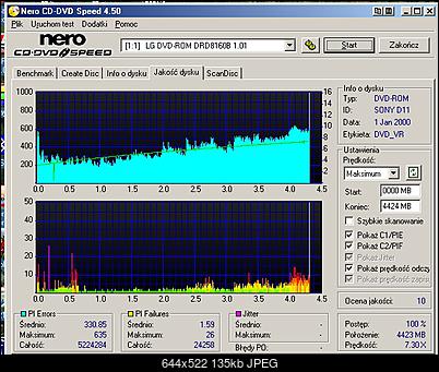

Oto testy nagranych płyt w nagrywarce stacjonarnej Philips dvdr610. Widać, że jest źle.
Testy robiłem zaś w komputerowym napędzie dvd LG.
Dlaczego jest tak źle ?Czy to może być wina płyt czy raczej nagrywarki ?
Pierwszy plik wyniki.jpg to wynik nagrania na płycie TDK+R 4,7 GB 1-8x, następny plik test2.jpg to wynik nagrania na płycie Sony DVD+R z technologią AccuCORE.
Przeprowadziłem jeszcze test płyty Emtec, ale na tej płycie było tak wiele błędów, że test nawet nie chciał dojść do końca.
Zmartwiłem się szczególnie wynikiem nagrania na płycie Sony. Wydaje mi się, że ta płyta powinna być dobra. Nie zapłaciłem nawet za nią mało bo kosztowała 4 zł.

Jest "źle" ponieważ napędy DVD nie nadają się do testowania nośników. Błędnie zwracają ilość i wielkość błędów przez co wyniki są przekłamane. Do testów zaleca się nagrywarki DVD /Benq, Liteon itp./
