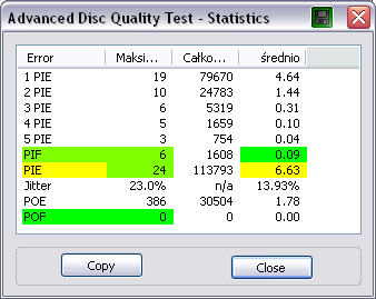

slawekj 13.04.2005 08:51
Napisany przez ryba120
Zrobiłem test nagranej płytki Platinum DVD-R z prędkością x4.
Proszę o opinię wyników tego testu .
Prośba o zaznaczenie pola Vertical w opcji PIF Graph.
Test transferu Nero jest poprawny. Jednak błędy PI za duże.
PI max 280 a jest 332. PIF dobre.
Jest następny bios z obsługą PI/PIF i testy.
http://club.cdfreaks.com/showthread.php?t=134047

Napisany przez bOObi
Hm... Ja mam takie jedno pytanie poczatkujacego w tego typu testach... Jak nalezy czytac te wykresy? PI do 20 i PIF do 8 zeby plytke mozna bylo oznaczyc jako bardzo dobrze wypalona??
W/g wstępnych testów na Nec'u 3520 test robiony jest przy ECC 8/7.
Więc PI max = 280, PIF max = 28.
Brak pomiaru błędów Jitter. To one decydują o poprawności nagrania.
Mimo małych błędów PI/PIF a błędach Jitter przekraczających 12% Nero sygnalizuje je jako wysokie i zaznacza na czerwono.
Jak wygląda płytka nagrana z takimi błędami można zobaczyć w testach w temacie Plextor 716A.

slawekj 12.04.2005 22:43
Pytanie czy Kolegi @Calme tacka Nec'a jest czarna czy biała ?
Prośba na początek testów jednorazowo o Disc Quality Test-Statistics. Ukazuje się na koniec testu.
