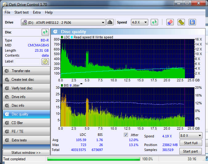

VERBATIM BD-R 25GB x6 Printable
Liteon iHBS-112 fw.PL06
Nero x6
Pioneer 209 EBK fw. 1.30
Nero 2014 x6
Nero 14 x4
Nero 2014 x8
Ostatnio zmieniany przez adax : 22.06.2015 o godz. 20:53

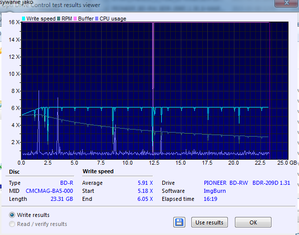

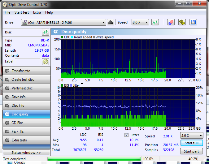

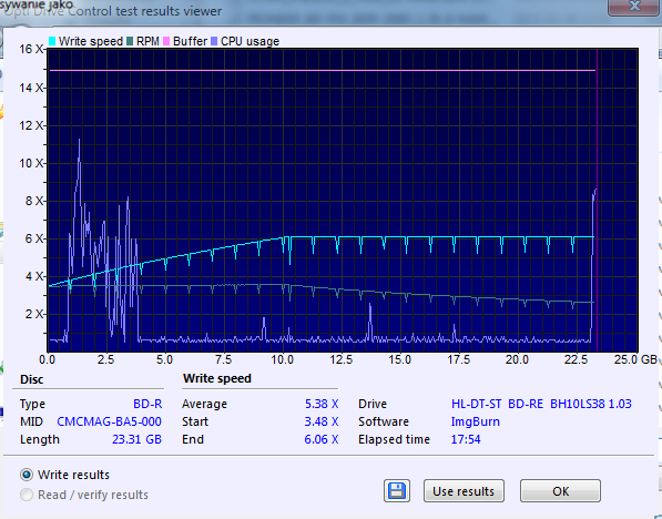

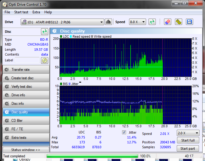

Oprócz Litka, który znośnie spalił ten nośnik, pozostałe moje napędy, nie lubią Verbatim-ów BD-R 6x.
Wszystkie wypały z prędkością 6x
iHBS 112:
BDR-209:
BH10LS38:
