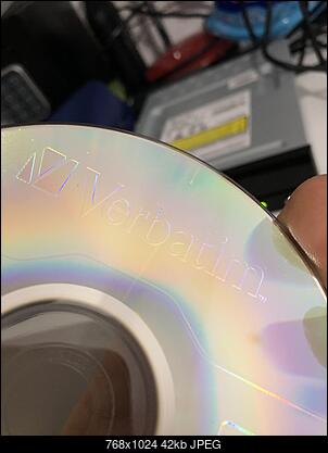

Verbatim CD-R Crystal AZO - wady produkcyjne
Kupiłem tytułowe płytki, były polecane do backupów gier na PS1. Otwieram a tu pierwsza płytka z wierzchu - ciemny pasek po przekątnej. Kółko, którego jako początkujący jeszcze nazwy nie znam (Lead in? coś takiego mi się kojarzy) - nierówne. Jedna płyta ma nawet konkretne uszkodzenie od wierzchniej strony, widoczne oczywiście również na spodzie. Płytki z Tajwanu, Mitsubishi Chemical Company. Nie wydaje mi się, że to się stało w trakcie transportu. Jeszcze jakieś czarne paprochy.
P.S. Oczywiście te defekty występują na różnych płytach, sprawdziłem jakieś 10, zobaczę potem na pozostałe.

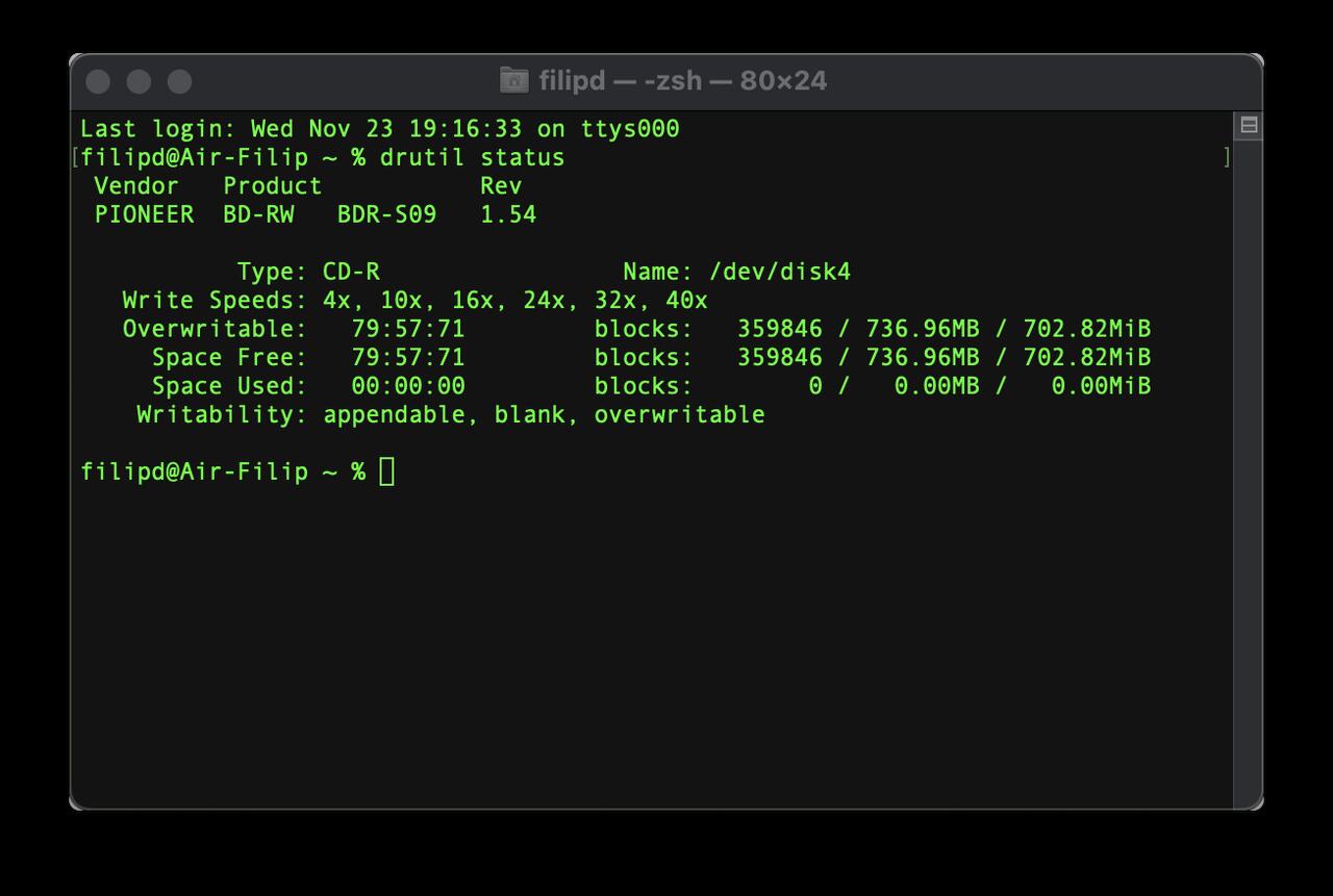

P.S. Chyba terminal w macOS za dużo nie mówi, pobiorę ten identifier na windę i podeślę

Nagrywam na starym lapku z windowsem z adapterem sata na USB, ale mam tez maka i zobaczyłem na wiki, ze jest najprościej to sprawdzić na macOS (co mnie bardzo zdziwiło), wiec podłączyłem i coś tam pokazało ale patrząc co jest napisane na wiki, to są raczej nieprzydatne informacje w stwierdzeniu czy to oryginał [emoji3]

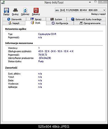

Ok, DVDIdentifier nie pokazuje info dla płyt CD, ale DVDInfoPro po kliknięciu na disc info pokazało mi coś takiego:
Media Information
Current Drive: PIONEER BD-RW BDR-S09 (F:)
Format Capacity Blank Disc
Free Blocks 736964608
Free Capacity 702.82MB/736.96M
Media Type CD-R
ATIP Start Time of Lead In (Media Code) 97m34s23f
ATIP Last Possible Start Time of Lead Out 79m59s73f
Manufacturer Name Mitsubishi Chemical Corporation
HD-BURN Certified YES
Available Write Descriptor CLV 40.0x 6000KBps
Available Write Descriptor CLV 32.0x 4800KBps
Available Write Descriptor CLV 24.0x 3600KBps
Available Write Descriptor CLV 16.0x 2400KBps
Available Write Descriptor CLV 10.0x 1500KBps
Available Write Descriptor CLV 4.0x 600KBps

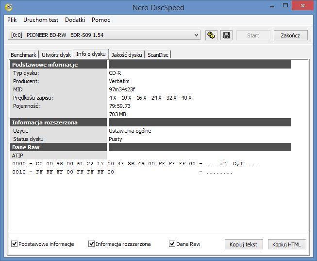

Znowu znikoma ilość info

Przepraszam cie nie o tym programie myslelem tylko o tym
https://www.cdrinfo.pl/download/6242095045
Bedzie wygladac o tak
Moze byc i ten tez jest w dziale download

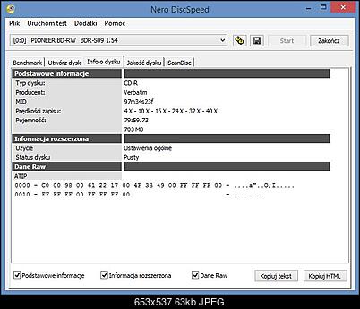

PhiLiXer w tym momencie nie ma Reputacji dodatnich ani ujemnych <0  pkt>

To jest bardzo ciekawe, ja bym reklamowal te plyty bo to jest jakas lewizna, nie ma mozliwosci zeby verbatim mial takie wady, przynajmniej ja nie widzialem. Moze podzielisz sie z jakiego zrodla je nabyles ?
