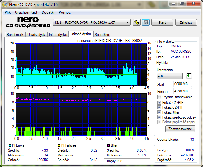

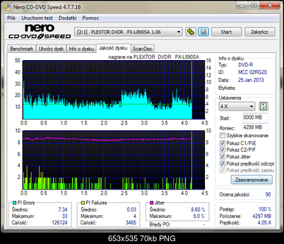

Verbatim Advanced AZO DVD-R 8X
@ ihas124@px-l980sa bios 1.06 nagranie/odczyt
VERBATIM DVD-R DataLifePlus 8x Advanced Azo - pytanie-plextor_dvdr___px-l890sa_1.06_25-january-2013_21_07.png

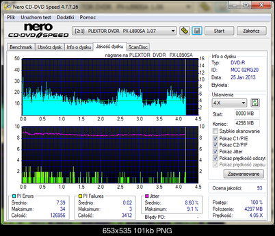

i ta sama
@ ihas124@px-l980sa bios 1.07 odczyt
VERBATIM DVD-R DataLifePlus 8x Advanced Azo - pytanie-plextor_dvdr___px-l890sa_1.07_25-january-2013_21_25.png
Czyli tak jakby odczyt trochę się poprawił wraz z nowym biosem

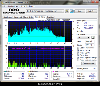

@ ihas124@px-l980sa bios 1.07 nagranie/odczyt
VERBATIM DVD-R DataLifePlus 8x Advanced Azo - pytanie-plextor_dvdr___px-l890sa_1.07_25-january-2013_22_36.png
