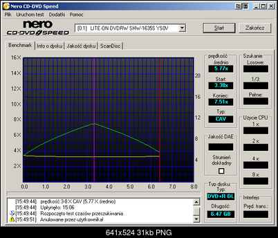

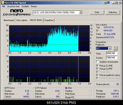

A co powiecie na to? Palone na LG 4163B @ x2.4
Mam jeszcze drugą taką płytkę - co chcecie, abym sprawdził? Palenie x4 czy może x2.4 ale na Lite-ON SHW 1635S?
P.S. (nie wiem czemu raz się te dołączone obrazki wyświetlają od razu, a czasem trzeba klikać?)

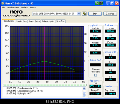

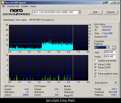

Napisany przez tomek.xp
@latet
tak dla porównania (ta sama nagrywarka, prędkość i płyta)
Verbatim DVD+R DL x2.4@x2.4 palona LG GSA-4163B v106A
Załącznik 33538
niby wartości maksymalne błędów w normie ale do dobrze wypalonej płyty to jej sporo brakuje.
Jak dla mnie PIF-max=12 to zdecydowanie ponad normę. Uznaję, że norma to jest do 4 włącznie.
Bardzo dziwne i niewesołe, że takie same płyty, na tym samym sprzęcie, tak różnie się wypaliły. A może to tylko oszustwo na etapie testowania, może mój Lite-ON i Twój Benek oceniają te same płytki całkiem inaczej?
A ja przed chwilą wypaliłem kolejną, taką samą, tym razem z prędkością x4 (czyli x2.4@x4). Wyniki:
PIE-max. = 22
PIE-śr. = 4.84
PIF-max. = 2
PIF-śr. = 0.02
(poniżej załączam screeny)
Jak widać, opłacało się wypalać ją szybciej, nie dość że lepsza jakość niż przy x2.4, to jeszcze czas wypania był o 20 min. (!!!) krótszy! (42:50" vs. 22:48").
Tylko 1 rzecz dziwna - zawsze robię wczesniej plik kontrolny .SFV i zawsze potem kopiuję zawartość wypalonej plytki na dysk i sprawdzam sumy kontrolne. I zawsze mi się zgadzały, nawet dla kompilacj Video-DVD spod Nero. A tym razem nie! Ale "bad CRC" jest tylko w przypadku tych kilku pierwszych małych pliczków na DVD. Duże VOB-y mają CRC ok!
Wnioskuję więc, że to Nero coś celowo zmienił w tych plikach, wszak kompilacja DVD-Video to nie jest zwykłe wypalanie danych.
Ale przy kompilacjach jednowarstwowych nigdy mi nic nie zmieniał.
Może tylko przy dwuwarstwowych się to dzieje? A zmienił sporo, bo wielkość tych plików różni się o kilkadziesiąt KB.
No, ale film odtwarza sie spoko, i w kompie i w WIWIE.
Pozdrawiam,
latet
File Type: png !Verbatim_MKM-001_x2.4@x4.png (30.9 KB, 238 oglądane)
File Type: png !Verbatim_MKM-001_x2.4@x4-bench.png (30.9 KB, 196 oglądane)

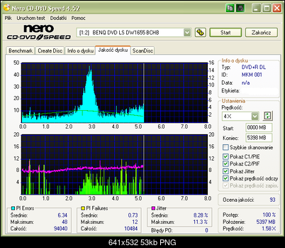

Skuszony malejącą ceną (w tej chwili ok. 9 zł/szt. ze szpuli) postanowiłem zrobić kilka prób. Wyniki nie są zachęcające.
Oto Verbatim MKM 001 palony na litku Decrypterem z prędkością 2,4x
Jak widać druga warstwa może być, ale pierwsza fatalnie

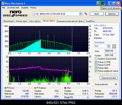

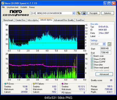

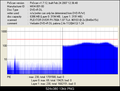

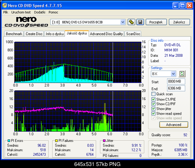

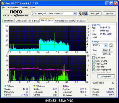

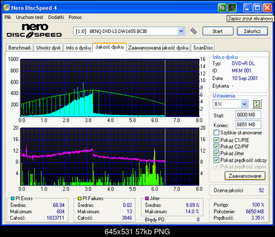

@dwozny
po czasie ale...
to są te nowe Verby z ta fioletową etykietą
i tak palona 2,4x 112@A12J 1.24
scany poniżej i który mówi prawdę
