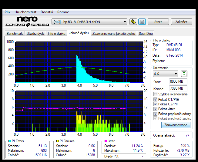

melag 06.02.2014 21:42
Wygląda na to, że Litek się kończy.

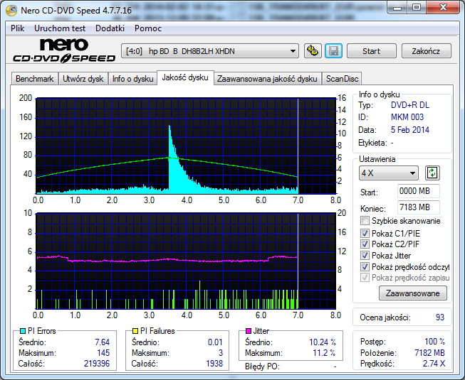

6x PIONEER DVD-RW DVR-112L 1.28
Załącznik 64867
Załącznik 64868
Załącznik 64869

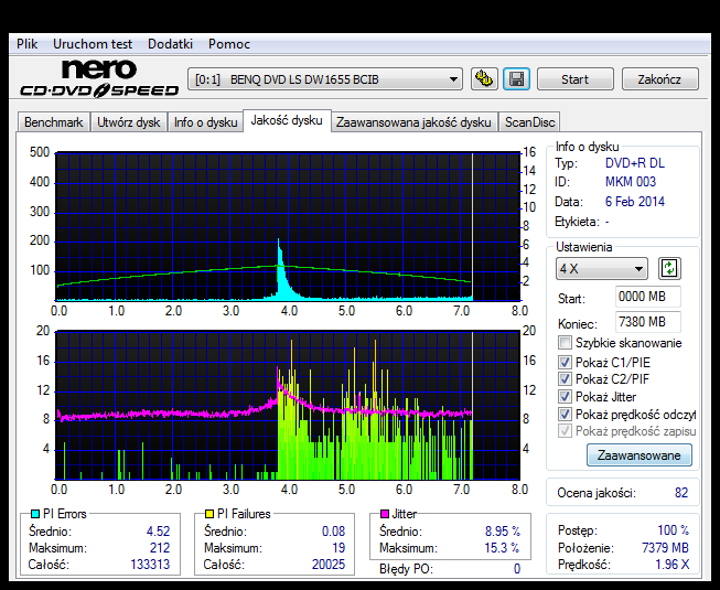

seku 06.02.2014 11:33
Ilość załączników: 3
6x@_NEC DVD_RW ND-4551A 1-09
:ysz:
Załącznik 64863Załącznik 64864
Litek zfiksował
Załącznik 64865

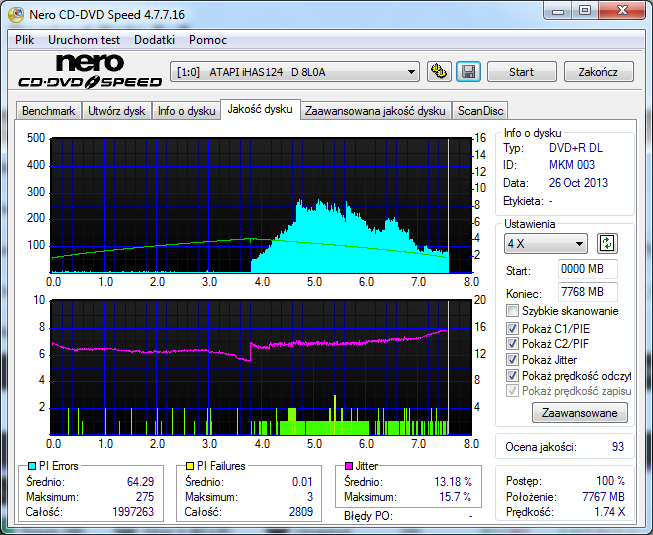

seku 03.02.2014 09:17
Ilość załączników: 2
x6@ iHAS124 D 8L0A
wychodzi na to że mój Litek nie dość że odczytać nie umie 2giej warstwy to jeszcze nawet jej nagrać.
płyta od spodu ma tzw. "przebarwienia" nagrywana z rożna prędkością i mocą lasera nie jednostajnie
efekty
Załącznik 64822Załącznik 64823

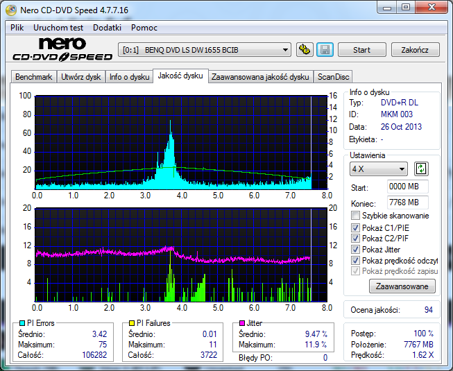

czary2mary 27.10.2013 19:04
Scan na Benq jest bardzo dobrze -:)
Widać że Litek ma problem z odczytem drugiej warstwy:>
