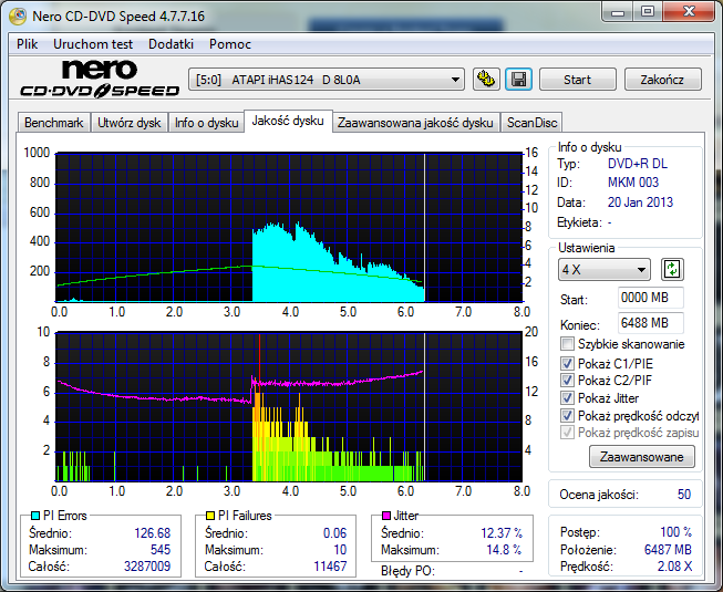

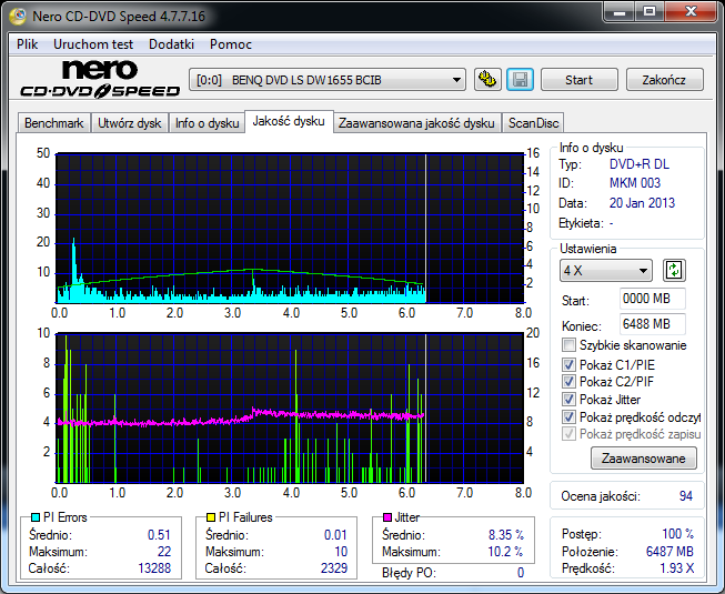

seku 20.01.2013 15:16
Ilość załączników: 2
6x@DVR-112L 1.28 :)
:rotfl:
identyczne scany są na innym kompie.
@czary2mary masz jakiś pomysł ? mi sie wydaje że Lite-ON coś 2ga warstwę kiepsko skanuje
Załącznik 61218
Załącznik 61219

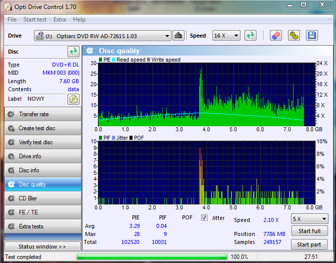

czary2mary 17.01.2013 12:34
Sony AD 7261S Nero 12 x6
Załącznik 61196
Załącznik 61195

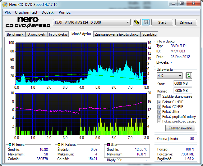

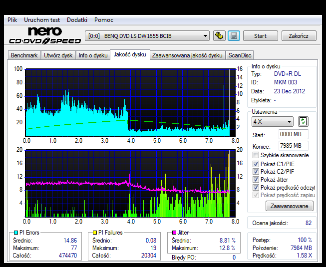

seku 23.12.2012 21:07
4@BENQ DVD LS DW1655 BCIB
OverSpeed: No, Solid Burn (K/U): Yes / Yes, WOPC: Yes
Załącznik 60993
Załącznik 60994
k***a nie mam pytań coś tu nie hallo
czary2mary 16.12.2012 07:39
Najwyraźniej nie najlepiej z napędami Sata Twoja płyta współpracuje coś mi się wydaje -bardzo możliwe że wyniki są niewiarygodne i napędy całkiem inaczej nagrywają:ysz: Jak masz możliwość spróbuj podłączyć 124 do innego kompa-nie chce mi się wierzyć żeby tak nagrywał Verbatima DL:>
Przetestuj Opti Drive Control .

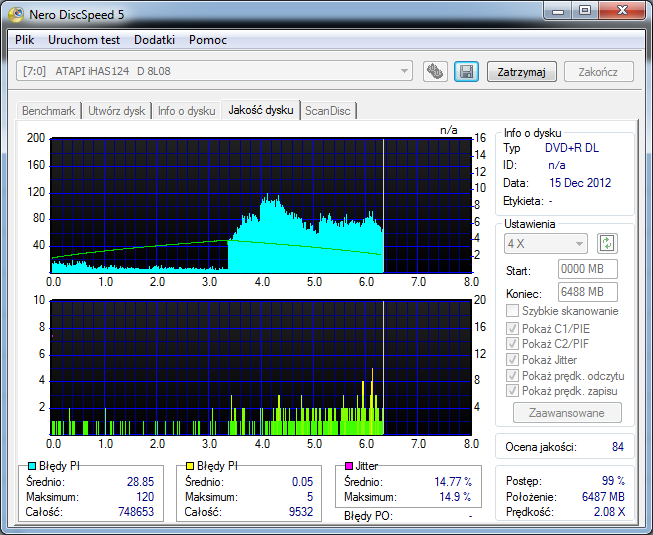

seku 15.12.2012 15:53
zmiana kontrolera na Gigabyte GBB363 SATA-II RAID Controller tryb IDE i jest jitter ta sama płytka a wynik jeszcze gorszy :rotfl:
Załącznik 60929

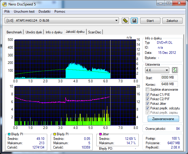

seku 15.12.2012 15:17
4@ATAPI iHAS124 D 8L08
Załącznik 60927
Nero DiscSpeed 5.4.24.0
Załącznik 60928
EDIT: w opcjach zaawansowanych mam zaznaczone żeby skanowało DVD jitter
jittera jak nie ma tak nie ma... i szału z DVD+R DL tak samo...

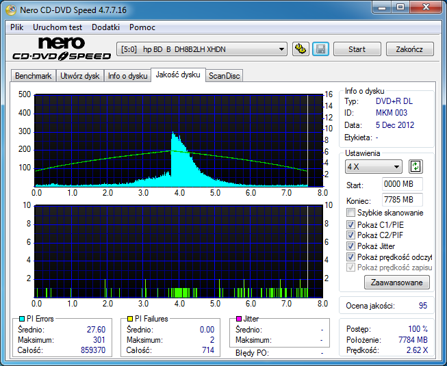

seku 05.12.2012 20:11
Verbatim DVD+R DL 8x
cake 10szt. made in singapore
Disc ID: MKM-003-00
4x@PIONEER DVD-RW DVR-219L 1.01
Załącznik 60852
4x@hp BD B DH8B2LH XHDN
Załącznik 60853

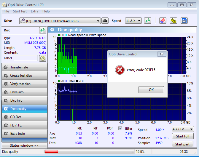

czary2mary 14.10.2012 10:17
Stary Benek trochę lepiej sobie radzi z tymi DL-kami :)
natomiast nie radzi sobie z Opti Drive-em:>

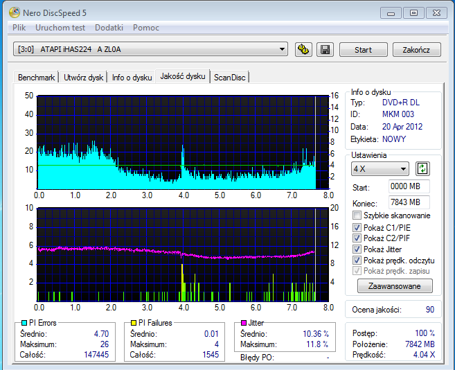

czary2mary 27.04.2012 15:31
Załącznik 59451
Załącznik 59452
