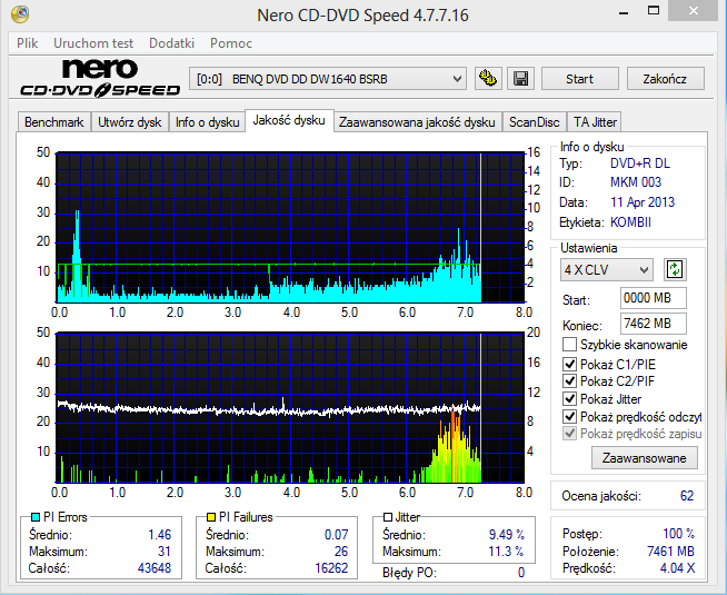

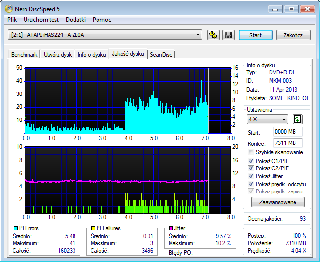

jeszcze sacn na Benq poproszę :-)
Proszę bardzo -oba napędy pokazują w zasadzie to samo

hmm coś się mi wydaje że Verbatimy DL MKM 03 są dwie wersje standardowo gorsze i lepsze
tj. te gorsze mają wyraźnie gorszą drugą warstwę i widać przeskok bardzo dobrze
mimo wszystko i tak są najlepszym obecnie wyborem na rynku DL można powiedzieć jednym któremu można ufać
ten twój NEC to jak mój Pioneer 112L rarytas do wypalania DL.
z racji że mam w pełni odblokowany FW. to najlepsze efekty są przy x6 testowałem od 2,4x, 4x, 6x, 8x, i nawet 10x

Są nawet trzy wersje a były czteryMKM003 Singapur ciągle taśma Verbatima ,MKM003 od MBI India ,MKM 003 od CMC Tajwan ,a był jeszcze MKM003 Lightscribe od CMC Tajwan ale z innej fabryki i inny -wszystkie one się różnią -a najsłabszy jest od CMC Tajwan tyle że Lightscribe nigdy nie miałem więc mogę trzy dziś dostępne porównać .
Zresztą taka sama sytuacja jest w Verbatinie DVD+R MCC004 -japoński TayioYuden,indyjski MBI,tajwański Pro-Disc ,CMC,-- chiński od CMC iLightscribe do CMC Tajwan ale inny od zwykłego .
Poznać możemy po etykiecie i kodach hub code ,stamper code .
I każdy z nich inaczej się pali mimo takich samych strategii zapisu

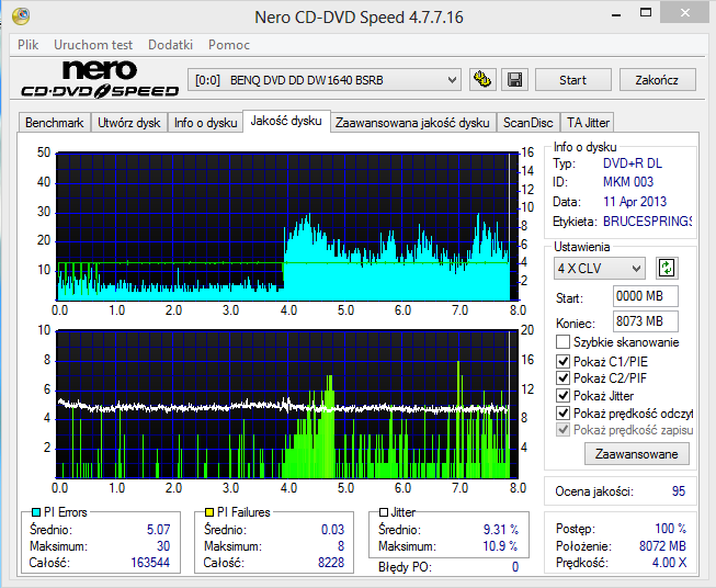

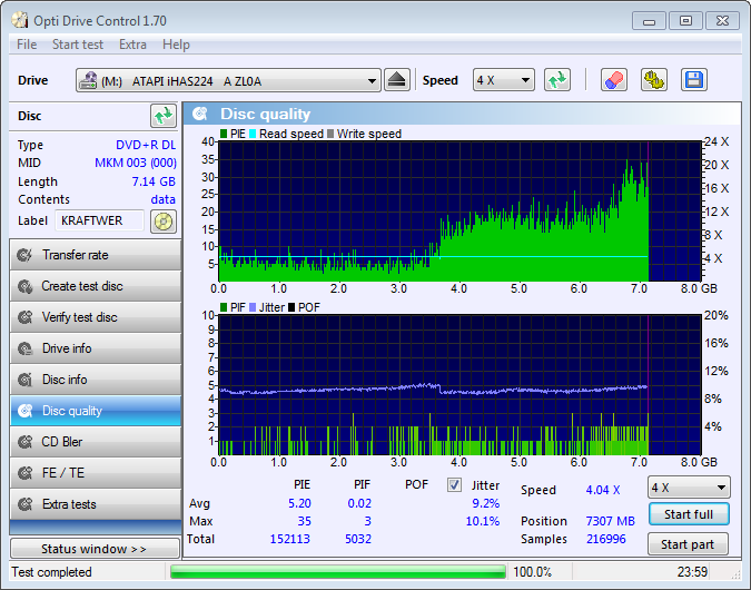

Verbatim DVD+R DL MKM003 Made in Singapure
Nec 4551A ImgBurn x4
No i tu też już jakościowo powoli obsuwa w dół coraz gorzej dobrą płytę kupić -kryzys

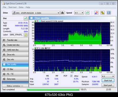

Następna z cake już normalna
Nec 4551A Nero 12 x4

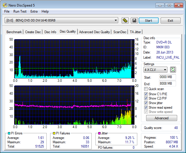

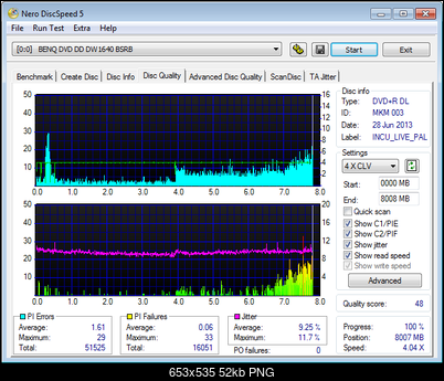

Verbatim DVD+R DL MKM 003 Made in Singapure
Nec ND 4550A Imgburn x4
