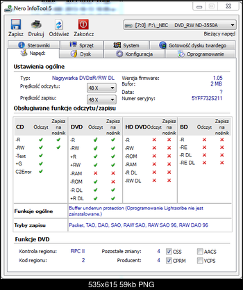

:-) 3550A zamontowany przez przejściówkę USB 3.0
rozpoznaje puste DVD+DL :-) ten od kogo go kupiłem ma sklep z częściami z odzysku wiec jest szansa że to napęd z firmowego kompa i był używany sporadycznie co świadczy np. że ma fw. 1.05 czyli pierwszy jaki wyszedł do tego napędu.

Jeżeli ma pierwszy fw to może tak być że biurowy lub ktoś miał bo wypadało kupić kompa z DVD
Ostatnie oficjalne fw 1.07 -najnowszy patch-owany 1,52 (with booktype and RPC1 patch)
Ja jadę w 3550 na oryginalnym 1.07 bo booktype dla DL jest -reszta mnie nie interesuje w tym wypadku.

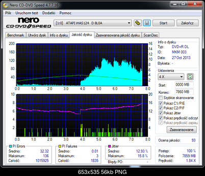

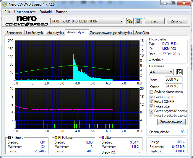

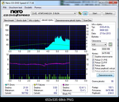

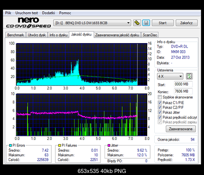

Posty: 4,106

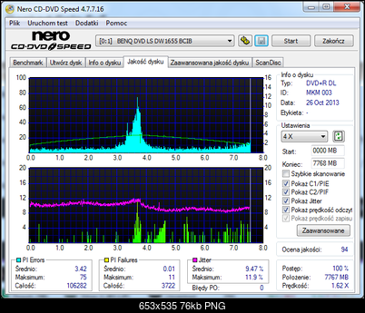

4x@_NEC DVD_RW ND-3550A 1.07
ATAPI___iHAS124___D_8L0A_26-October-2013_21_58.pngBENQ____DVD_LS_DW1655_BCIB_26-October-2013_22_41.png
gorsza seria tych DL może trafie coś lepszego to porównam wyniki :-)
jestem zadowolony z zakupu 22zł+kw.
napęd jak na 8lat działa poprawnie szybko rozpoznaje czyste CD i DVD
problemem może być jedynie złącze ATA ale mona wykorzysta przejściówkę tak jak ja do USB 3.0

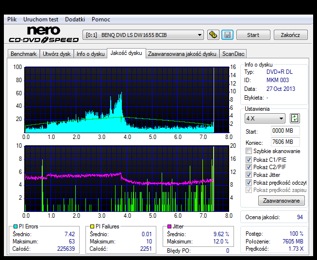

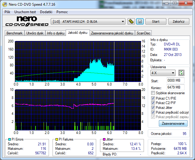

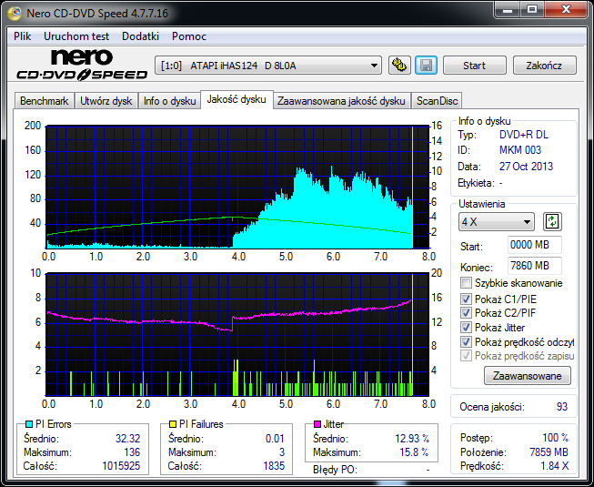

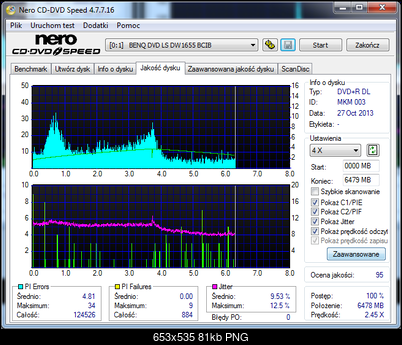

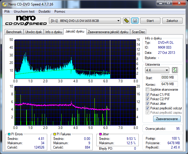

6x@_NEC DVD_RW ND-3550A 1.07
ATAPI___iHAS124___D_8L0A_27-October-2013_12_58 6x@_NEC DVD_RW ND-3550A 1.07.pngBENQ____DVD_LS_DW1655_BCIB_27-October-2013_14_24 6x@_NEC DVD_RW ND-3550A 1.07.png

Posty: 22,750
Scan na Benq jest bardzo dobrze -
Widać że Litek ma problem z odczytem drugiej warstwy

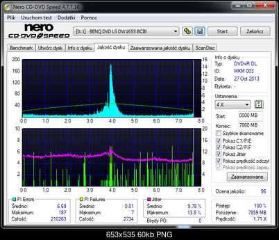

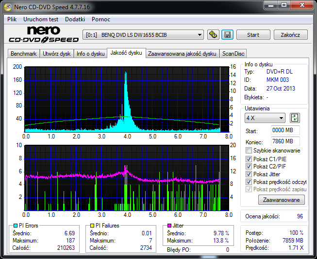

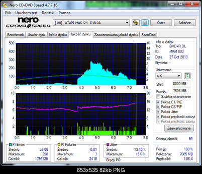

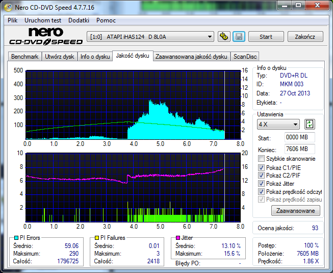

4x@_NEC DVD_RW ND-4551A 1-09
ATAPI___iHAS124___D_8L0A_27-October-2013_19_17 4x@_NEC DVD_RW ND-4551A 1-09.pngBENQ____DVD_LS_DW1655_BCIB_27-October-2013_20_30 4x@_NEC DVD_RW ND-4551A 1-09.png

Stary 28.10.2013, 10:25   #11
Posty: 22,750
@Seku na Benku wyniki średnie (PIE i PIF i Jitter) mamy bardzo podobne
Wiadomo że również singapurki opuszczają się ostatnio w dół i jakość również różna jest w różnych partiach i cake .Mnie też trafiają się gorsze sztuki ale wartości średnie ciągle są dobre
Przetestuj coś jak znajdziesz chwilę na HP BD jaki masz -ciekawe jak on pokarze płytki nagrane na NEC
Verbatim DVD+R DL MKM 003

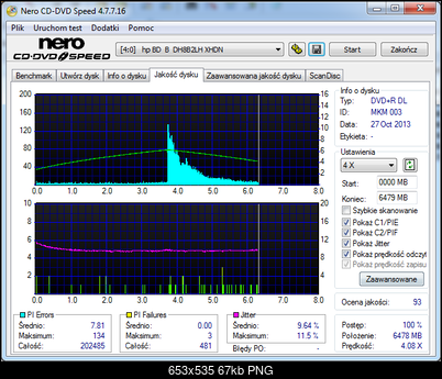

Stary 28.10.2013, 11:52   #12
seku
Avatar użytkownika seku
Lokalizacja: Deep Dark Ocean
Posty: 4,106
2,4x@_NEC DVD_RW ND-4551A 1-09
hp______BD__B__DH8B2LH_XHDN_28-October-2013_10_47 2,4x@_NEC DVD_RW ND-4551A 1-09.png
ogólnie jestem zadowolony za 22zł :-) to tylko kolejna zabawka jaką mam :-)
a z płytami to wiadomo loteria lecz jednak fajnie jest jak wie sie że płyta jest nagrana jak najlepiej się dało
Stary 28.10.2013, 14:32   #13
Posty: 22,750
Załącznik 63568
Na HP bardzo zbliżone wyniki do Benq
3 napędy i każdy inaczej pokazuje błędy na przejściu warstw
Na Verbatimach DL jeszcze nie ma aż tak dużych różnic w zapisie między starymi a nowymi napędami ale już na nośnikach MBIPG101 R10-065 * CMC MAG D04* Ritek S04(066)* RICOHJPN D01(również fake) *UMEDISC-DL1-64 to czasami jest nokaut

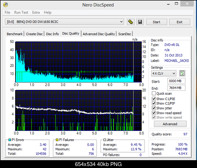

Posty: 22,750
@Seku singapurka nagrana na fabrycznym NEC ND3550A na fabrycznym firmware1.07.
Verbatim DVD+R DL MKM003 Made in Singapure
NEC ND3550A
ImgBurn 2.5.8.0 x4

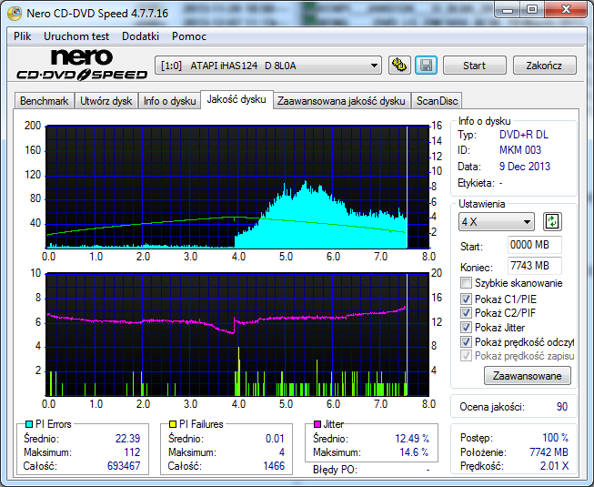

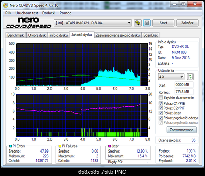

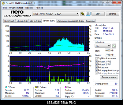

Stary 09.12.2013, 23:13   #15
seku
Posty: 4,106

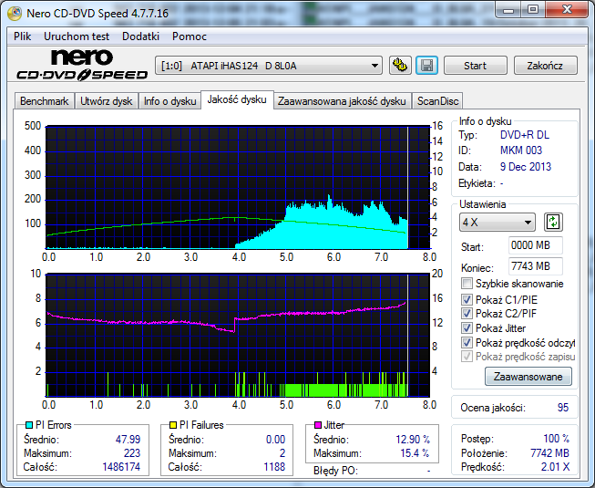

ATAPI___iHAS124___D_8L0A_09-December-2013_22_09 4x@_NEC DVD_RW ND-4551A 1-09.png
ATAPI___iHAS124___D_8L0A_09-December-2013_20_58 2,4x@_NEC DVD_RW ND-4551A 1-09.png
