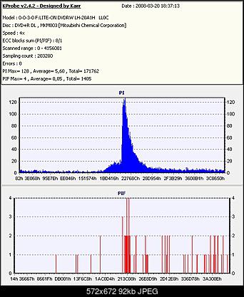

Verbatim DVD+R DL x8 (MKM003)
(w pudełku - pakowana po 5 sztuk)
cena ok 10 zl za sztuke
palona x8 na Lite-On 20A1H
testowana x4 w K-Probe na Lite-On 20A1H (w Nero DiscSpeed test zatrzymywał sie przy 50%)

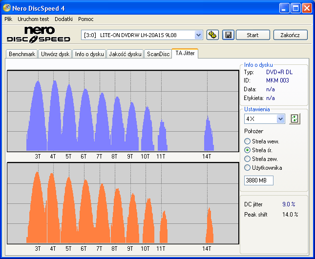

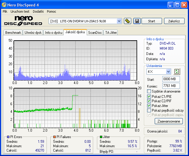

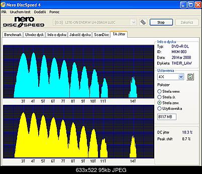

do tego scanu z KProbe doloze jeszcze testy TA Jitter w Nero
w sumie nie wiem czy dobrze przeskanowalo p***322;yte bo zastanawia mnie ten ostatni wykres. Duale tez tak samo si***281; testuje jak zwyk***322;e dvd+/-r ??
Czy moze poprostu Lite-On nie nadaje sie do testowania duali?
Jesli ktos ma powyzsze p***322;ytki to moze zrobi***322; by test wypalanej z mniejsza predkoscia?
Prosze specjalistow o opinie
p.s. oczywiscie drugi skan to strefa ***347;rodkowa a nie tak jak jest zachaczone "zewnetrzna" (po skanowaniu zaznaczylo sie mi poprostu "zewnetrzna )

Verbatim DVD+R DL 8x Made In Singapur w pack po 5szt. za 32zl brutto w hurcie
Palona 8x na Pioneer 115L 1.18v
Te dwie igly to jakis farfocel wiec nie jest to wada fabryczna, jitter jak wiadomo w polowie bo test robiony na litku
