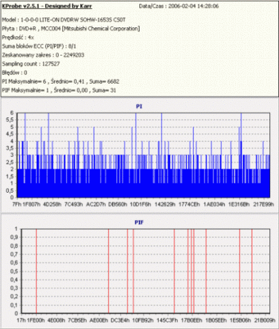

Stary 02.02.2006, 22:59   #56
tom-as
Zamyślony
Avatar użytkownika tom-as
Data rejestracji: 21.01.2006
Lokalizacja: Oberschlesien
Posty: 681
tom-as niedługo stanie się sławny ;) <50 - 149 pkt>
Kupiłem, wypaliłem, przetestowłem... jakiś czas temu a teraz wynik
Płyta palona x8 na Lite-On SOHW-1633S BS0Y
Nie jest źle. Powiem więcej, jest dobrze (jak dla mnie) 8 )
File Type: png 0001.png (39.9 KB, 698 oglądane)
Doing nothing is very hard to do ... you never know when you're finished.
- Leslie Nielsen
tom-as jest offline   Odpowiedz cytując ten post

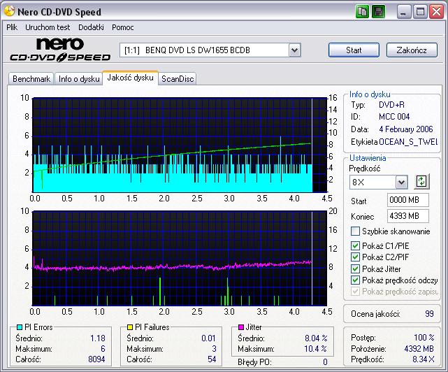

Stary 06.02.2006, 12:49   #57
mmjot
Data rejestracji: 06.08.2004
Posty: 31
mmjot zaczyna zdobywać reputację <1 - 49 pkt>
U mnie to wygląda tak. (Benq Dw 1655)
Oczywiście palona z prędkością dedykowaną czyli x16
Kupiona w Makro 18,90/ cake 10 szt.
File Type: png verbatim+x16x16.png (58.0 KB, 317 oglądane)
mmjot jest offline   Odpowiedz cytując ten post
Stary 06.02.2006, 16:41   #58
Popielaty
Avatar użytkownika Popielaty
Data rejestracji: 24.01.2004
Lokalizacja: GDYNIA
Posty: 603
Napisany przez mmjot
NO NO jakość 99% dla mnie wzorowo !
Popielaty jest offline   Odpowiedz cytując ten post

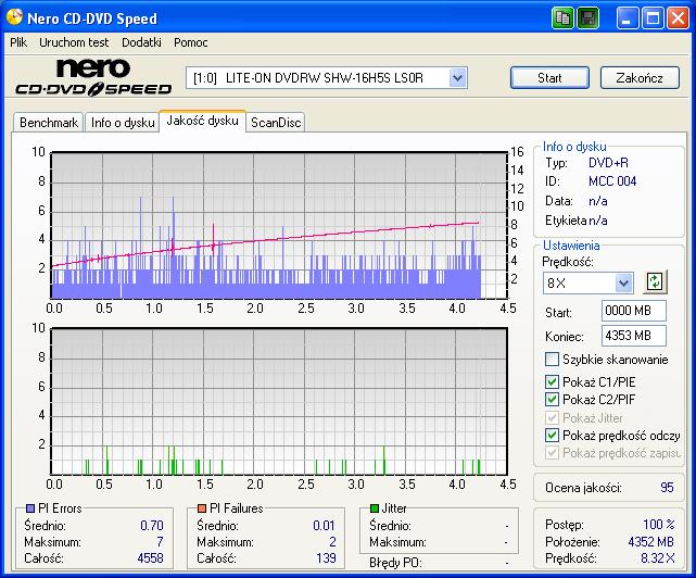

Stary 07.02.2006, 00:20   #59
Bródka
Technik Informatyk
Avatar użytkownika Bródka
Data rejestracji: 22.01.2005
Lokalizacja: Katowice
Posty: 2,369
A tu u mnie palona 16x
Co o tym sądzicie
