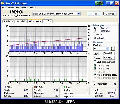

A tu u mnie palona 16x
Co o tym sądzicie

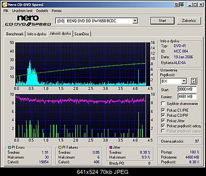

Verbatim DVD+R palony x8 na benqDW1650. Wedlug mnie powinno być lepiej, a nie jest. Dlaczego?? Słaby nośnik, czy też mój benek robi więcej błedów niż u Was?
