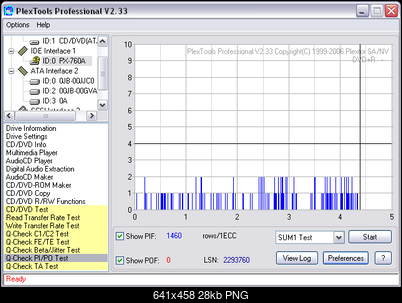

Verb +R 16x palony 16x
1. Palenie na Plextror PX-760A AS Off
PIE
PIF
2. Palenie na Pioneer DVR-111@111L
PIE
PIF
Ogólnie całkiem nieźle.....

File Type: png pie_.PNG (28.5 KB, 484 oglądane)
File Type: png pif_.PNG (27.5 KB, 480 oglądane)
