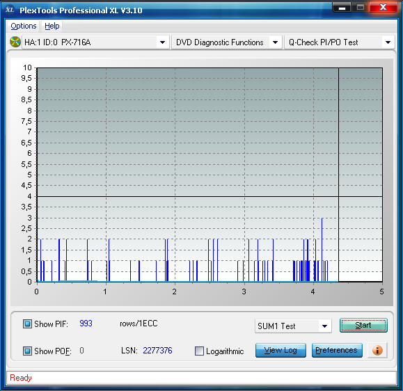

palona x8
w dalszym ciagu dobrze
palona x12
Ostatnio zmieniany przez rork : 14.12.2006 o godz. 19:51 Powód: nowy test

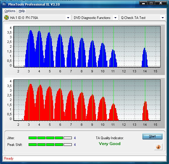

palenie x6
ogólnie mozna stwierdzic, że partia płyt która mam, ma "skazy" w tych samych miejscach (są małe różnice), w których występują skupiska błędów PIF i ta taż nie jest wyjątkiem, bo pomiędzy 0,5 a 1,0 GB powstaje prawie połowa błędów z całej płyty ~130. Jak więc widać narywarka daje z siebie wszystko ale sama siebie nie przeskoczy (fizycznych wad nośnika jednak nie skoryguje )

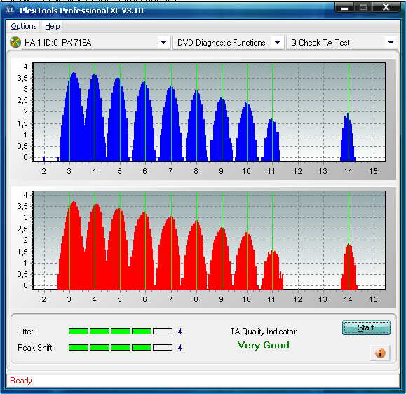

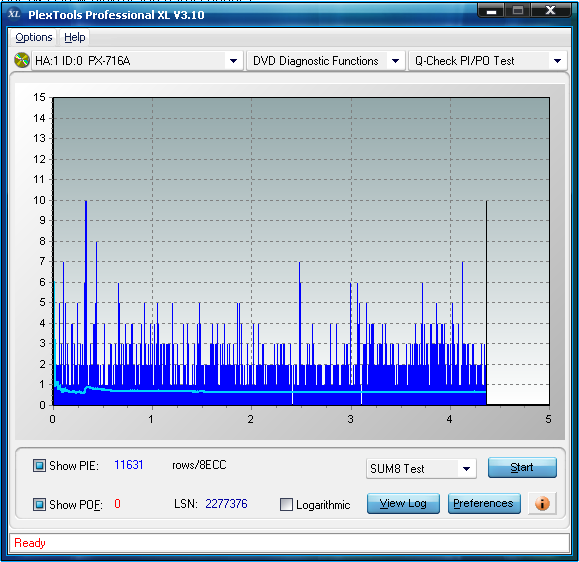

12x
8x
File Type: png 12x.PNG (407.2 KB, 432 oglądane)
File Type: png 8x.PNG (411.3 KB, 413 oglądane)

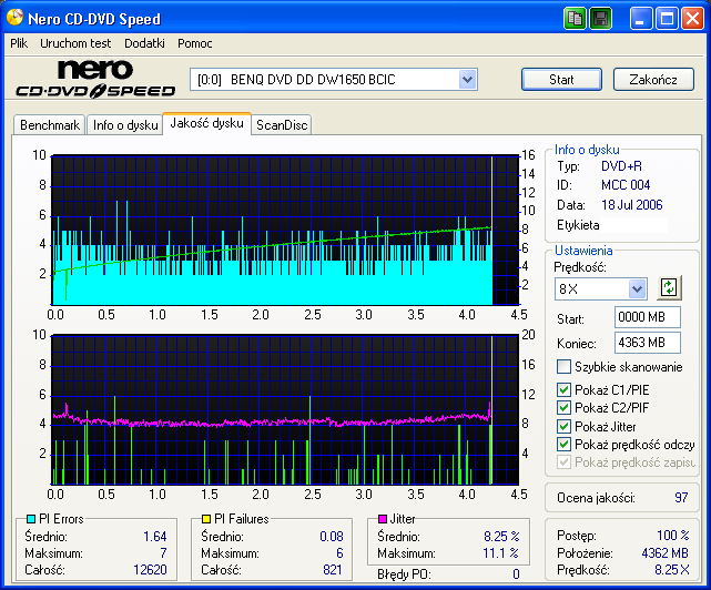

Kolejny Pasetl MCC004, palony NECiem 6x. Warto***347;ci w porz***261;dku, wykres troche g***281;sty, ale najwyra***378;niej taka p***322;yta. Czasem trafi***261; sie w jednej zgrzewce takie, kt***243;re pal***261; si***281; z PIF ~100, czasem takie jak tutaj, zreszt***261; ponad 500 to jeszcze nie tak ***378;le, a max to 7, wi***281;c chyba ok?
NEC ND-4571A (Firmware Version: 1-02),
Pioneer DVR-111D (Firmware Version: 1.29),
LiteOn 812S (Firmware Version: USOS; podłączany przez USB2IDE),
LG CGE-8526B (Firmware Version: 1.05; podłączany przez USB2IDE),
Sempron 2500+, Abit NF-7, 768 MB DDR RAM, HDD 250 GB Samsung, Windows XP SP2
