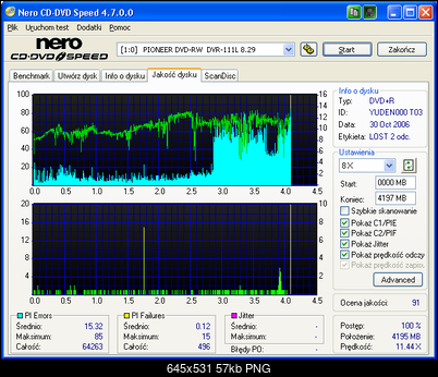

Palilem na pionku 111D
8x
Wczesniej jak ja sprawdzalem to byla ok. Czy lekkie ryski na krawedzi moga byc przyczyna tej zerowej jakości?
12x
Teraz palona na zmodowanym na 111L
16x
Czy ta poprawa jest spowodowana zmiana biosu, czy zmiana predkosci nagrywania?

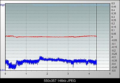

Nie jestem ekspertem wi***281;c prosi***322;bym, ***380;eby kto***347; bardziej do***347;wiadczony wypowiedzia***322; si***281; na temat poni***380;szego skanu...
P***322;ytka palona x4 na LiteOnie 812S@832S. Zale***380;y mi przede wszystkim na jako***347;ci nagra***324; - czyta***322;em, ***380;e w tym wypadku najwi***281;ksze znaczenie maj***261; b***322;***281;dy PIF. Je***380;eli patrze***263; na nie, to wynik wydaje si***281; by***263; do zaakceptowania (max < 4). Niestety gorzej wygl***261;da sprawa z b***322;***281;dami PI (max > 280 na pocz***261;tkowym obszarze). Czekam na wasze opinie, czy p***322;yt***281; (i jej podobne) mog***281; spokojnie do***322;***261;czy***263; do archiwum, czy mo***380;e pora zmienia***263; palnik (nie s***261;dz***281;, ***380;eby istnia***322; lepszy firmware do tego modelu)? Zak***322;adam, ***380;e same p***322;yty s***261; OK (made in Taiwan)...

Napisany przez macmark Podgląd Wiadomości
Płytka palona x4 na LiteOnie 812S@832S. Zależy mi przede wszystkim na jakości nagrań - czytałem, że w tym wypadku największe znaczenie mają błędy PIF. Jeżeli patrzeć na nie, to wynik wydaje się być do zaakceptowania (max < 4). Niestety gorzej wygląda sprawa z błędami PI (max > 280 na początkowym obszarze).
Wprawdzie PIF-max masz 2, ale średni PIF aż 0,09. Do tego ten b, duzy PIE. Ja bym takiemy wypałowi specjalnie nie ufał, ale też nie ma co popadać w histerie. Widziałem nieporównywalnie gorsze wyniki płytek, które jednak kopiowały się jak po maśle i bezbłędnie.

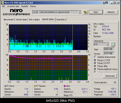

Kupi***322;em w sieci cak'e 50szt tych p***322;yt made in india, i mog***281; powiedzie***263;, ***380;e s***261; "s***322;abe".
Poza tym maj***261; wady czy te***380; uszkodzenia fizyczne w postaci "kropek" i ma***322;ych "kresek" na kraw***281;dzi p***322;yty, "kreski" pojawiaj***261; si***281; te***380; miejscami w losowych punktach na p***322;ycie. Kreski mog***261; by***263; wynikiem transportu, ale kropki to ju***380; nie wiem sk***261;d si***281; bior***261;, nagrywanie tych p***322;yt na "full" jest nie zalecane .
Verbatim schodzi na psy ?
palony x8
Jitter nie najlepszy i PIF te***380;- inne kt***243;re nagra***322;em mia***322;y nawet skoki PIF do 4 - z***322;y zakup.

Stary 10.01.2007, 18:57   #11
rork
Avatar użytkownika rork
Data rejestracji: 28.07.2002
Lokalizacja: Stargard
Posty: 1,697
palony x16 - początek 6.6x koniec 13.7x
dalej nie najlepiej, ale też nie tragicznie
