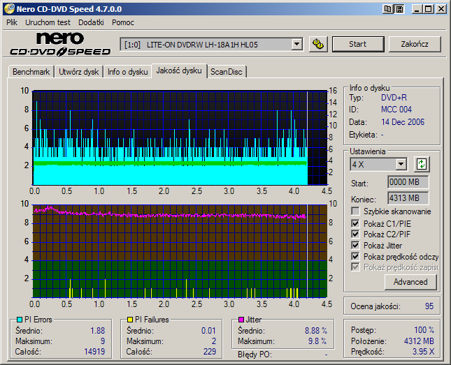

Jedna z pierwszych wypalonych na nowej LG H12N. Nie jest ***378;le, palona z 12x, test na Litku z 4x. Pr***243;bowa***322;em r***243;wnie***380; na 8x, ale wtedy jako***347;***263; jest o wiele gorsza (pojawia si***281; nagle kilkaset b***322;***281;d***243;w w jednym miejscu i tak sobie lec***261;, a***380; przekrocz***261; tysi***261;c, jednak trzymaj***261;c si***281; niekiej warto***347;ci - oko***322;o 6). Tutaj te***380; wida***263; pewne zag***281;szcenie w jednym miejscu, poza nim pi***281;knie.
Czyli nagrywarka ca***322;kiem, ca***322;kiem. Swoj***261; drog***261; jaka jest dla niej optymalna pr***281;dko***347;***263;? Mo***380;liwe r***243;wnie***380;, ***380;e te nagromadzenie PIF***243;w to kwestia no***347;nik***243;w - w ko***324;cu z Verbatimami r***243;***380;nie teraz bywa...

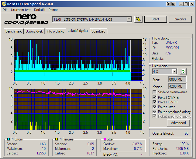

Varbatim Pastel MCC 004 palony na H12N z pr***281;dko***347;ci***261; 12x, test na LiteOn 812S z pr***281;dko***347;ci***261; 4x.
Hmm... Na dole troch***281; g***281;sto, ale chyba nie jest tragicznie. Ilo***347;***263; b***322;***281;d***243;w oko***322;o 500, ale nie s***261; skupione w jednym miejscu, wi***281;c na dole wygl***261;da to dosy***263; czerwono. P***322;yta chyba wypalona poprawnie? W ko***324;cu warto***347;ci maksymalne akceptowalne, chyba mo***380;na zaufa***263;?

Napisany przez Atlantis Podgląd Wiadomości
Varbatim Pastel MCC 004 palony na H12N z prędkością 12x, test na LiteOn 812S z prędkością 4x.
Prośba o zrobienie testu tej samej płytki na Pioneerze.

Jak na pastela to wynik s***322;aby ale akceptowalny.
ps. od jakiego miejsca pr***281;dko***347;***263; wskoczy***322;a na x12 ?

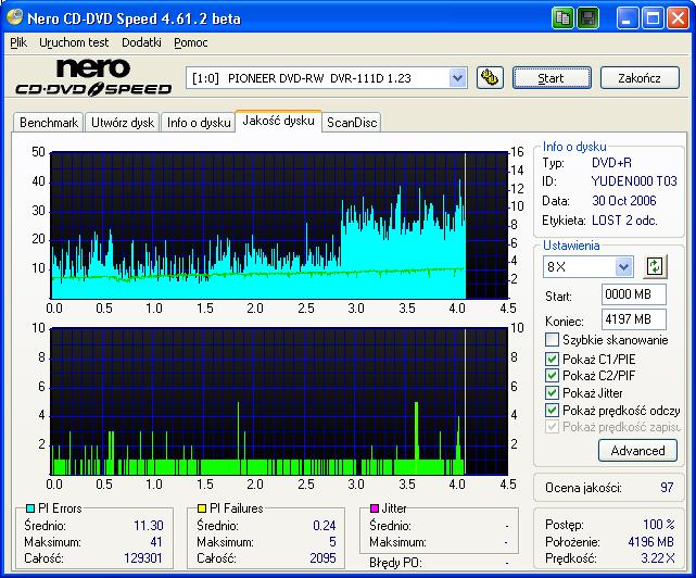

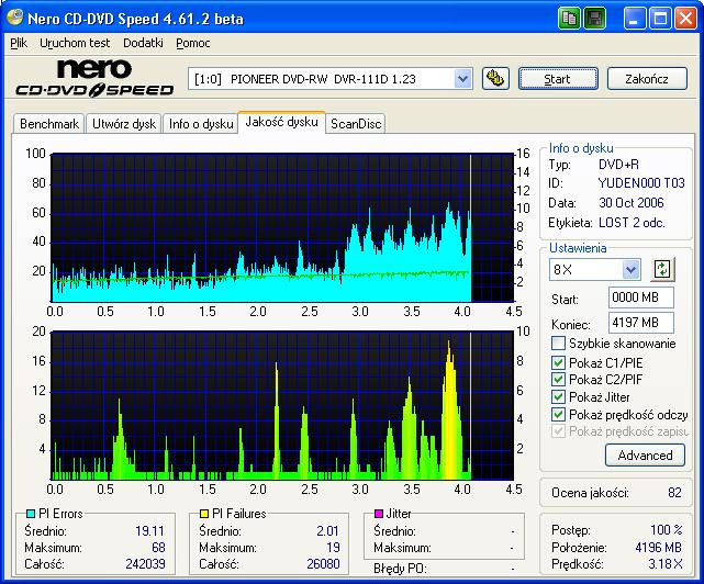

Nawet zapu***347;ci***322;em na pioneerze, ale nie zapisa***322;em wyniku. Wszystkie warto***347;ci w normie, ale Pioneer do testowania si***281; nie nadaje.
Kiedy wywala, ***380;e jest tylko 30 albo 50 b***322;***281;d***243;w PIF na ca***322;a p***322;yt***281;...
Co do Pasteli, to ju***380; nie s***261; te same Pasetele co kiedy***347;. Tayo Yuden si***281; popsu***322;o pono***263;, a o do tego nie jest TY tylko zwyk***322;y MCC 004.
Zreszt***261;... Zrobi***322;em test na pioneerze - normie, ale pod koniec troch***281; wysoko, zw***322;aszcza ten peek... Zreszt***261; ja dalej trzymam si***281; zdania, ***380;e ten nap***281;d chocia***380; ***347;wietnie nagrywa to w testach jest bezu***380;yteczny z CD-DVD Speed. Wyniki nieadekwatne do tego, o pokazuj***261; inne nap***281;dy, wykres pr***281;dko***347;ci testu te***380; co***347; nie ten tego, i nawet nie sugeruj, ***380;e przypomina Plextora bo niskie PIF. Plextor produkuje ich zwykle ze dwa razy wi***281;cej ni***380; LiteOn, ten robi kilka razy mniej.
IMO test z Pioneera nie ma ***380;adnej u***380;ytecznej warto***347;ci... Jako posiadacz Plextora mo***380;esz oczywi***347;cie kwestionowa***263; wiarygodno***347;***263; LiteOna, ale nie pr***243;buj mi wciska***263;, ***380;e Pioneer maj***261;cy problemy z testowaniem = Plextor.
Zresztą... Zrobiłem test na pioneerze - normie, ale pod koniec trochę wysoko, zwłaszcza ten peek... Zresztą ja dalej trzymam się zdania, że ten napęd chociaż świetnie nagrywa to w testach jest bezużyteczny z CD-DVD Speed. Wyniki nieadekwatne do tego, o pokazują inne napędy, wykres prędkości testu też coś nie ten tego, i nawet nie sugeruj, że przypomina Plextora bo niskie PIF. Plextor produkuje ich zwykle ze dwa razy więcej niż LiteOn, ten robi kilka razy mniej.
Kolego mniejsza ilość błędów bo mniejsza ilość próbek do testowania.
O tym pisałem wielokrotnie.
Testowana płytka pomimo dobrego testu na LiteOni'e nie przeszła testu na Pioneerze.
Można ją śmiało uznać za źle wypaloną.
To nie pierwszy taki przypadek u Kolegi.
A jak dobrze wypalone płytki wyglądają:
http://forum.cdrinfo.pl/showpost.php...&postcount=856
http://forum.cdrinfo.pl/showpost.php...&postcount=863
http://forum.cdrinfo.pl/showpost.php...38&postcount=7
http://forum.cdrinfo.pl/showpost.php...3&postcount=19
I takich wykresów oczekuje.
Taki jest właśnie Pioneer.
Dobrze wypalona płytka.... wykres błędów bez zarzutu.
Źle wypalona.... Pioneer sieje błędami. Tak jest u Kolegi.
Można oczywiście pocieszać się lepszymi testami na innych napędach.
Ja tak nagrane płytki po weryfikacji na Pioneerze wyrzucam do kosza.

Bez przesady. Na forach jednak kr***243;luje opinia, ***380;e na Pioneerze si***281; nie da testowa***263;.
Poza tym WSZYSTKIE inne nap***281;dy pokazuj***261; mniej wi***281;cej to samo - u mnie np. LiteOn, ale r***243;wnie***380; NEC. Poza tym - je***347;li twoja teoria jest s***322;uszna, to ***380;aden nap***281;d poza Pioneerami i Plextorami nie potrafi dobrze nagrywa***263; - nawet te o dob rej cy bardzo dobrej renomie jak NEC 4571A czy niekt***243;re modele LG. Wybacz, ale ja pozostaje przy Litku i KProbe.
W ko***324;cu od pocz***261;tku istnienia cdrinfo ludzie na tym testuj***261;. Podwa***380;asz sens istnienia tego serwisu? ;P
BTW to GDZIE u mnie Pioneer sieje b***322;edami? Jeden peek PIE, ale warto***347;***263; krytyczna nie przekroczona, PIF idealnie je***347;li ju***380; ufa***263; Pioneerowi.
BTW dorzucam jeszcze skan zrobiony NECiem, ta sama p***322;yta co nieco wy***380;ej testowana LiteOnem i potem Pioneerem. Wynik praktycznie taki sam, je***347;li nie liczy***263; drobnych r***243;***380;nic - b***322;edy w tych samych miejscach, na podobnym poziomie, w podobnej ilo***347;ci. Gdyby chodzi***322;o o jeden nap***281;d, ale dwa r***243;***380;ne, pokazuj***261; to samo. Z wyrzucaniem dobrze nagranych p***322;yt to drobna paranoja - znam ludzi, kt***243;rzy nagrywaj***261;, nie testuj***261; i wi***281;kszo***347;***263; rzeczy im si***281; czyta po latach. Fakt - test mo***380;e si***281; pryda***263; aby oceni***263; czy partia p***322;yt dobra lub nagrywarka si***281; do czego***347; nadaje. Jednak sugerowanie, ***380;e z ca***322;ego sprz***281;tu jaki si***281; przewin***261;***322; przez moje r***281;ce tylko Pioneer si***281; do czego***347; nadaje, to <semnatyczne> nadu***380;ycie. Kto***347; chce naprawd***281; wiarygodnego sprz***281;tu do testowania? Niech kupi DaTARIUSa. Nagrywarki pozwalaj***261; na pogl***261;dow***261; ocen***281; sytuacji i nie mam zamiaru wpada***263; w paranoj***281;.
