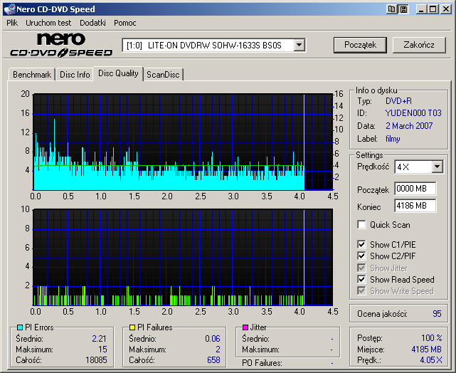

Płytki palone prędkością x16.
Chwalę się, bo to jak na razie najlepsze rezultaty nagrywanych płyt na moim napędzie.
Przy tej wielkości pliku to może na końcówce było 12x.
I nie ma co się chwalić. 16x to zapis wyłącznie dla testów.
Testy na LiteOn'ie robimy prędkością 4x.
A bardzo dobrze.... i porównaj Jitter.
http://forum.cdrinfo.pl/showpost.php...&postcount=421

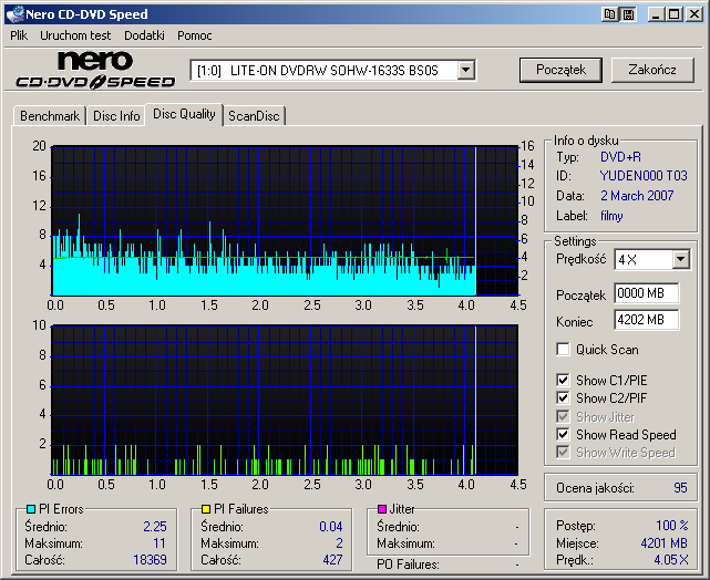

Kolejna płytka wypalona i kolejny skan, tym razem oprócz CDSpeed'a również za pomocą DVD-Info Pro. Skany wykonane prędkością x4 oraz x8. Widać, że nie ma zbyt dużej różnicy pomiędzy prędkościami skanowania. Zastanawia mnie jednak fakt, dlaczego DVD-Info Pro zaniża wartości PI? A może to CDSpeed je zawyża? Czy ktoś wie czego to może być przyczyna?
Aha, płytki palone na LiteOnie prędkością znamionową, czyli x16
