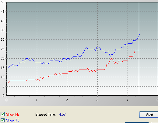

Verbatim palony 16x test 5x
W sumie nie najlepiej....
Płyta z nowej paczki (pierwsza)
File Type: jpg test.jpg (82.1 KB, 204 oglądane)
Stary 06.05.2007, 21:16   #8
Test na LiteOn'ie robimy przy 4x. I czy ten program na pewno pokazuje dobrze b***322;***281;dy ?
Stary 06.05.2007, 21:37   #9
mgit
Avatar użytkownika mgit
Data rejestracji: 22.08.2004
Lokalizacja: Chojnów
Posty: 8,824
Test na LiteOn'ie robimy przy 4x. I czy ten program na pewno pokazuje dobrze błędy ?
Wiem że robimy 4x, ale program 4x nie obsługuje ....
Co do błędów to wykres był prawie identyczny do tego z CD DVD Speed przy teście 2x, przy teście 5x był jak by zawyżony ....
Pozatym to ciągle wersje beta, jedynego programu do testowania płytek pod Linuxem

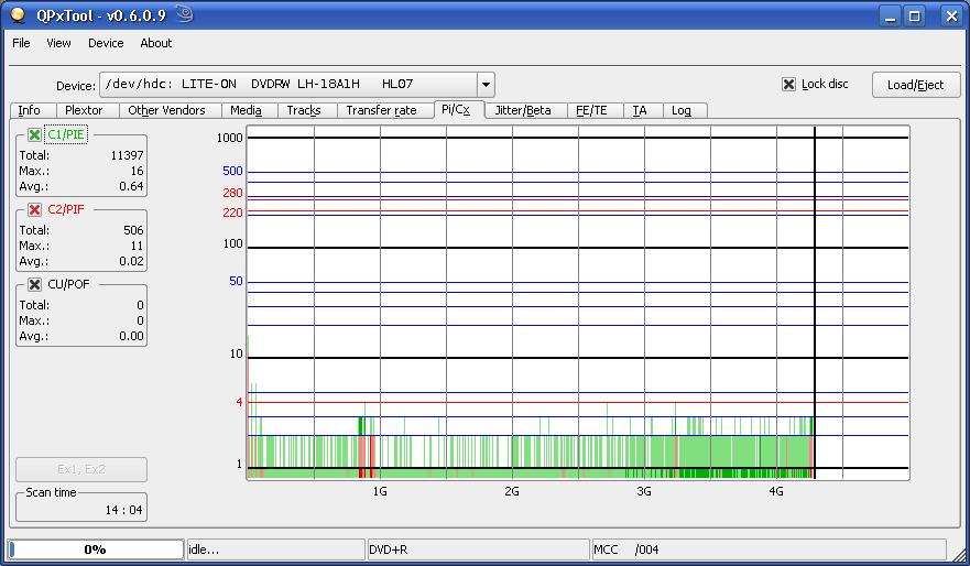

Verbatim DVD +R 16X made in Taiwan palony Pioneer 111L 6X w ImgBurn

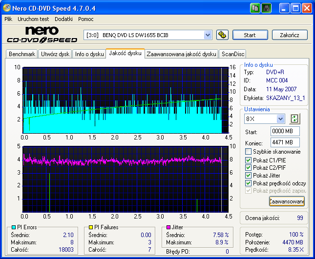

Kupiłem płyty w jednym ze sklepów internetowych. Ostatnio jak zamawiałem cake 50 szt. był od TY, zaś cake 25 od MCC. Zaryzykowałem i kupiłem 25 sztuk i są to płyty od MCC. Jakość świetna, żałuje, że tak mało wziąłem.
PIONEER 112
Stary 18.05.2007, 19:08   #13
Napisany przez punisher Podgląd Wiadomości
Jako***347;***263; ***347;wietna, ***380;a***322;uje, ***380;e tak ma***322;o wzi***261;***322;em.
Spokojnie z t***261; jako***347;ci***261;. Ma***322;o PIF to jeszcze nie sukces.
Dlaczego tak du***380;o PIE ?. Znacznie wi***281;cej ni***380; na Ritek.
Wcale dobrze nie ***347;wiadczy o tej p***322;ytce.
Lepiej ciut wi***281;cej PIF a znacznie mniej PIE.
http://forum.cdrinfo.pl/showpost.php...&postcount=673
http://forum.cdrinfo.pl/showpost.php...&postcount=630
I sprawa najwa***380;niejsza. Prosz***281; por***243;wna***263; Nero Statistics LiteOn'a i BenQ.
Ponad 2-krotnie wi***281;cej pr***243;bek do testowania na LiteOn'ie przy tym samym ECC=8 dla PIE.

Takim specem nie jestem, ale wydaje mi się, że co innego PIE, a co innego PIF. Poza tym wszystko mieści się w normie ze sporym zapasem. Muszę przyznać, że paliłem płytki, które miały mniejsze PIE. ale ilość błędów PIF jest mistrzowska. Zresztą do końca nie mogę ocenić, bo nie mam jak robić testów TA, wtedy obraz jakości byłby pełniejszy. A tak..... nie wiem myślę, że w każdym razie nie jest tak źle.
PIONEER 112
Stary 18.05.2007, 19:43   #15
Takim specem nie jestem, ale wydaje mi si***281;, ***380;e co innego PIE, a co innego PIF. Poza tym wszystko mie***347;ci si***281; w normie ze sporym zapasem. Musz***281; przyzna***263;, ***380;e pali***322;em p***322;ytki, kt***243;re mia***322;y mniejsze PIE. ale ilo***347;***263; b***322;***281;d***243;w PIF jest mistrzowska.
O b***322;***281;dach PIF wiele si***281; pisze.
http://www.cdrinfo.com/Sections/Revi...18576&PageId=3
"The signal is not specified in the DVD Book."
W normie ale ilo***347;***263; b***322;***281;d***243;w i ***347;r. PIE 10-krotnie wi***281;ksze (1000%) przy 2-krotnie mniejszej ilo***347;ci pr***243;bek na BenQ.
Por***243;wnanie dotyczy:
Jak na Verbatima bardzo s***322;aba jako***347;***263;.
Ostatnio zmieniany przez slawekj : 18.05.2007 o godz. 19:51
