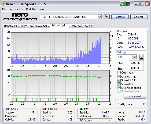

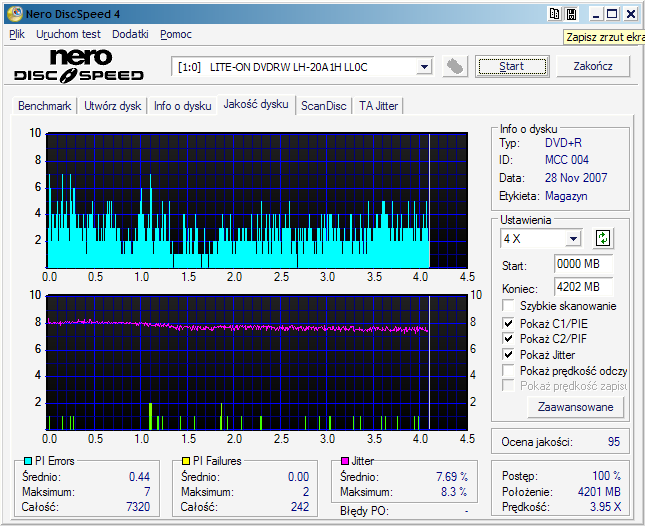

Płyta Verbatim palona 16x na Liteon 20A4P. Skany na dwóch palnikach tak jak widać.
Tutaj wszystko wygląda całkiem ładnie.
A tutaj benek coś dziwnego wytworzył Według testu płyta do kosza.
I komu wierzyć

Ja wiem czy do kosza? Dla mnie do kosza to jak sie nie chce dobrze odczyta***263;.
Do nagrody najlepszego wypa***322;u jednak sie nie nadaje - rzeczywi***347;cie szlaczek ciekawy...
Mo***380;e p***322;yta podla sie trafi***322;a.

OK, tylko dlaczego liteon nie pokaza***322; ***380;adnych problem***243;w??

Na litku zapusciles test na 4x a na benq 8x jak dla mnie troche dziwne przy wypaleniu 16x wystarczy ze test zrobisz 4x i roznica moze byc wieksza niz przy 8x ta sama nagrywarka.

Test na benq zrobi***322;em tylko dla pewno***347;ci. Wed***322;ug mnie i tak nie ma co por***243;wnywa***263;, liteon jest o wiele dok***322;adniejszy. Tylko jeszcze nie spotka***322;em sie na benq z czym***347; takim. Mo***380;e jednak nie ma co sie dziwi***263; to tylko wypa***322; litka Ale tam gdzie s***261; te najwi***281;ksze skoki jitter nie wypala***322; przecie***380; 16x.

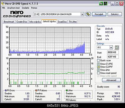

Palona na litku 20A1S z predkoscia 8x, Verbatim made in india, cos nie ciekawe zwlaszcza na koncu plyty
A tu palenie na pioneer 115D z predkoscia 8x Verbatim Made In India, plyty z tego samego cake, jak widac musza miec jakas wade
Po swietach kupie cake Sony i verbatim i potestuje dalej
