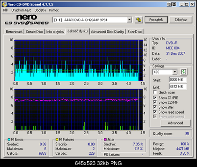

bo w starej etykiecie pala sie wyśmienicie
palona 8x Benq 1655

Witam
Seku Verby palisz z wl***261;czon***261; funkcj***261; WOPC ?

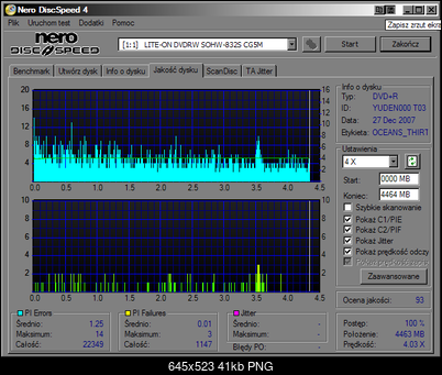

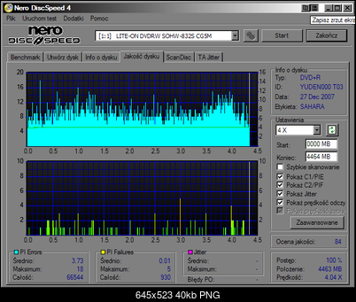

Taki bitsetting nie jest z***322;y. Jest tak dobry, ***380;e plex rozpoznaje p***322;yty DVD+R jako dvd-rom A jak litek sobie z tym radzi. Mo***380;e sprawdzi***263; jitter TA p***322;yty nagranej z bitsettingiem przez pionka modowanego MCSE??
PIONEER 112
Stary 23.12.2007, 16:39   #9
Napisany przez punisher Podgląd Wiadomości
