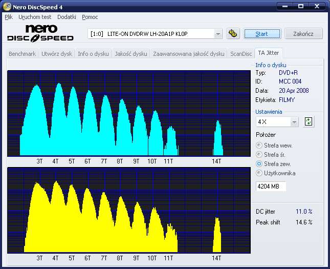

Chyba mi si***281; nagrywarka popsu***322;a. Kupi***322;em sobie tajwa***324;skie Verby, po cake'u wnioskuj***281; ***380;e od CMC.
No to pierwszy wypa***322;, Pioneer DVR-212, 8x:
By***322;oby ca***322;kiem fajnie, gdyby nie te pify w ***347;rodku. Pomy***347;la***322;em, ***380;e mo***380;e co***347; nie tak z p***322;ytk***261; i wypali***322;em drug***261;, tak samo:
Ca***322;kiem zdziwiony postanowi***322;em wypali***263; trzeci***261;:
Sprawdzi***322;em powierzchni***281; nagrywaln***261;, na oko bez zarzutu. Zczyta***322;em kody wyt***322;oczone w ***347;rodku na plastiku, ko***324;c***243;wki s***261; r***243;***380;ne dla ka***380;dej p***322;yty. Nie s***261; to wi***281;c jakie***347; 2 serie.
No to czwarty wypa***322;:
Dla por***243;wnania, kilka dni temu palony tajwan ze starych zapas***243;w, prawdopodobnie od prodisca:
(nier***243;wna linia odczytu to efekt w***322;***261;czenia gry)
Niech mi teraz kto***347; co***347; m***261;drego powie
W stacjonarce wszystko dzia***322;a
Update: zrobi***322;em pi***261;ty wypa***322;, wygl***261;da jak czwarty. Chyba si***281; znormalizowa***322;o i teraz wszystkie b***281;d***261; wygl***261;da***263; tak :/

Z ciekawości nagrałem właśnie tajwana ze starych zapasów. Wyszło idealnie, PIE na początku < 9. Dalej nawet nie sprawdzałem, bo i po co. Mimo wszystko ważne, że w stacjonarce wszystko działa. Świetne jakościowo i 100% powtarzalne indyjskie się blokowały.

Made in Taiwan (CMC) DVR212, 12x:

Jak dotąd najlepszy wypał MCC 004 made in Tajwan od CMC, Pioneer 212, 8x:
Dziwi mnie, że zawsze początek jest gorszy.
