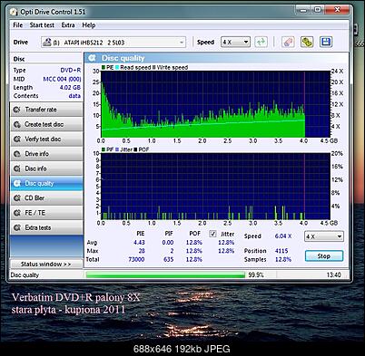

Verbatim dvd+r (MCC 004 000) nagr(x8) i test(x4) na IHAS-124
Verbatim dvd+r (MCC 004) nagr (x1) na pioneer DVR-555H i test(x4) na IHAS-124

Nie wiem czy trafilem na jakas kiepska partie czy to juz koniec dobrych verbatimow MCC 004.
Pare dni temu kupilem tam gdzie zawsze identycznie wygladajacy cake z MCC 004 i wyniki sa juz duzo gorsze.
Plyty nagrane przez moja stacjonarna nagrywarke pioniera.
A tu nagrane MCC 004 na tej samej stacjonarnej nagrywarce pioniera ale kupione pare tygodni temu.
Teraz nie wiem co zrobic bo do tej pory uwazalem verbatimy za pewniaki dla mojej stacjonarki.

Pewnie Made in Tajwan od CMC bo ostatnio (~~90%) tylko takie w PL widać -od tego dostawcy potrafią się trafiać bardzo różne jakościowo-od świetnych do beznadziejnych
Odczytaj i podaj hub code i stamper code to się sprawdzi coś kupił

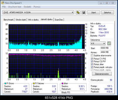

Ponizej wynik tego gorszego verbatima palonego na ihas124.
Wyglada to duzo lepiej niz na stacjonarnym pionierze ale i tak nie jest tak dobrze jak bylo na tych lepszych verbatimach.
Widac jednak ze nowy naped lepiej sobie radzi od starego stacjonarnego pionka ktory jest wrazliwy na jakosc plyt.
Jest jakas alternatywa wsrod dvd czy verbatim to i tak najlepszy mozliwy wybor ?
Bo zalezy mi glownie na dobrym wypalaniu przez mojego stacjonarnego pioniera.

Verbatim DVD+R x8 YUDEN000 T02 Taiyo Yuden Made in Japan
Lite-on iHAS 124 D fw.8L08
Nero 2014 x8
Wszystkim podżegaczom i krytykantom Taiyo YUDEN mówimy stanowcze NIE
@Seku idzie zmusić Liteon iHAS 124 D do downgrade firmware i okazuje się że napęd zaczyna normalnie działać oczywiście jak na ten model -ale ocena BenQ w NeroSpeedDisc na poziomie ~~99 w dzisiejszych czasach robi wrażenie -no i również nośnik bardzo dobry swoją drogą trochę pomógł.
Jak te patałachy z Liteon-a mogli ludzi zostawić z takim czymś -normalnie zero szacunku do klienta -brak słów
