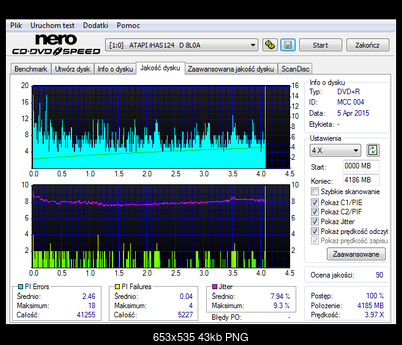

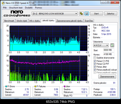

8x@iHAS 124 D 8L0A
BENQ____DVD_LS_DW1655_BCIB_05-April-2015_18_05 @ DH8B2LH XHDN 8x.pngATAPI___iHAS124___D_8L0A_05-April-2015_18_28 @ DH8B2LH XHDN 8x.png

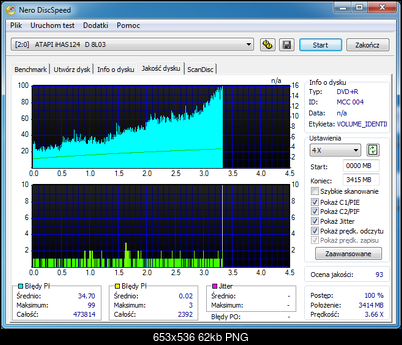

No ale wracajac do plusow to dzis wymienilem te wadliwe verbatimy na inne z kolejnego cake 50 szt i mam dokladnie to samo.Czyli wiekszosc jest nie wykrywana przez stacjonarnego pionera a na kompie pala sie bardzo slabo.Chyba odpuszcze kupowanie verbatimow bo to sie robi zbyt ryzykowne.
Jakie inne dvd + sa godne polecenia ?
Moja nagrywarka niezle nagrywa na sony ale do wynikow dobrych verbatimow mimo wszystko daleko.
Tylko ja juz nie wiem jak trafic na dobre verbatimy.
A tu wynik verbatima na MCC 004 ktorego akurat widziala moja stacjonarna nagrywarka pionera i na ktorym udalo sie nagrac.

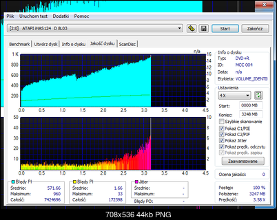

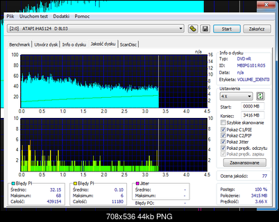

A jeszcze niedawno na verbatimach nagrywalo sie tak
A na sony nagrywa mi tak czyli przecietnie ale na sony nigdy nie bylo tak dobrze jak dotychczas na verbatimie bo teraz jest tragedia.
Bo chyba stacjonarna pioniera nie zepsula by sie chyba tak zeby tragicznie nagrywac na verbatimach a na innych niezle ?
Co sie stalo z tymi verbatimami ?

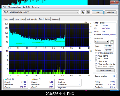

Wiekszosc tych plyt nie jest nawet wykrywana przez moja stacjonarna nagrywarke a gdy ktoras zostanie wykryta to wypala sie fatalnie co widac ponizej.Nawet na nagrywarkach na kompie wypalaja sie kiepsko.
