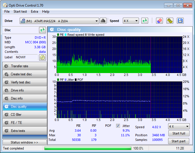

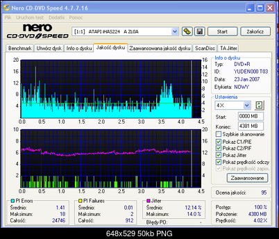

Stary 16.04.2015, 00:31   #15
chuckchimney
Data rejestracji: 06.12.2014
Posty: 273
chuckchimney niedługo stanie się sławny ;) <50 - 149 pkt>
PX-880SA
Nagrane na Plextor PX-880SA
Nero 2015 x8
File Type: jpg MCC.JPG (95.4 KB, 104 oglądane)
chuckchimney jest offline   Odpowiedz cytując ten post
